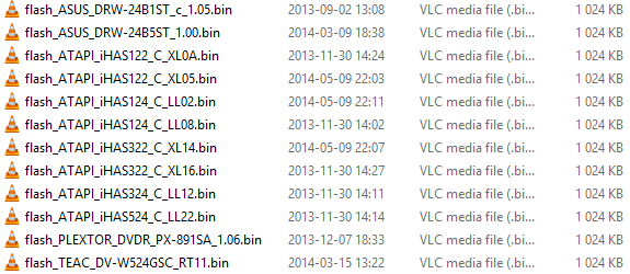

ok, czyli wizja plexa891 niestety upada.....szkoda
I kilka szt. poza budą.

@czary2mary
EU wydaje się że działa ? tzn przywraca eeprom który wcześniej zgrałem bez problemu.... Może jednak inny eeprom zadziała ?

jak możesz to zgraj eeprom i wrzuć na jakiegoś upka ? Nie mam nic do stracenia to będę kombinował
Ogólnie to przyjmę każdy eeprom mogący pasować do rev. C

Zrobiłem kopie Eeprom mojego Asus DRW-24B5ST w Eeprom Utility i LtnFlash .
Napęd najpierw był crossowany do iHAS 324C \a potem do Plextor PX-891SA więc eeprom na 100% zgodny z tymi modelami . Wysyłam na PW....
Tylko czy wgranie go nie rozkalibruje Twojego napędu..
Może spróbuj porównać swój Eeprom z moim na początek i znaleźć gdzie jest BootCode \na pewno musi być gdzieś na początku i zmienić ręcznie w sposób opisany w wątku crossa iHBS

właśnie o tym myślałem. Zmienić boot code mojego eeproma na ten którego fw mu załaduję.
btw. a Ty robiłeś convert w EU ? Czy wystarczył sam crossflash ?
Sam crossflash\ wgrałem tylko sam firmware .....
Testowo wgrałem firmware od iHAS 524 C ale migała dioda tak jak u Ciebie informująca o niezgodności oprogramowania ....więc wgrałem z powrotem firmware na którym działa napęd bez problemu.
Nie mam dostępu do iHAS 524C żeby porównać Eeprom.
Może ktoś ma z forumowiczów ten model i zrobi kopię i podzieli się ...?

wgrywałem fw z 524, ale dioda też miga. Pozostaje ręcznie (ale ztcw. nikt nie wie gdzie jest zapisany boot code), albo na sztywno zapodać inny eeprom i sprawdzić jak będzie się zachowywać.
Nie znam info żeby ktoś grzebał w tych Eepromach od rewizji C.........
Zawsze możesz wgrać firmware od DH16 JL3A i napęd powinien normalnie działać.
Trudno mi powiedzieć jak na innym Eepromie może być ....na pewno po wgraniu trzeba zrobić OFF komputera\napędu......żeby zmiany były widoczne...
Może również dobrze już nie wstać (dead), może działać ale będzie niestabilny odczyt\zapis\może działać przyzwoicie ...tak jak w przypadku iHAS B gdzie czasami na obcych eeprom działa przyzwoicie.............
Po prostu nie wiem\chyba nikt tego jeszcze nie robił w tych typach...

będę edytował eeprom po kawałku. Postaram się nie ruszać sekcji odpowiedzialnej za nośniki/kalibrację. Może coś z tego wyjdzie.

A jaki dokładnie miałeś firmware w napędzie ? JL3A i JL3B ?
Tak przeglądam Eepromy od rewizji C jakie mam z innych sprzętów i wydaje mi się że tylko w pozycjach 0000~0030 gdzieś musi być ukryta boot code ...
Jak coś mam 6 Eeprom od rewizji C do łamigłówki ...

dziwna s[rawa...nawet załadowanie eeproma od Ciebie nie rozwiązuje sprawy....zapodaj resztę, pobawię się w wolnej chwili
fw miałem JHD6 więc inny niż wszędzie podają
btw. na jak długo wyłaczać kompa ? 5-10s wystarczy ? bo może zbyt niecierpliwy jestem

Hmmm.... może coś w hardware jest zmienione w tej wersji od HP .....albo w chipsecie coś zablokowane programowo.....
Poszły EEpromy pozostałe na PW.

chyba nic z tego.....wygląda na to że nie da się zapisać eeproma. Co bym tam nie władował to i tak zawsze odczytuje się to samo.
