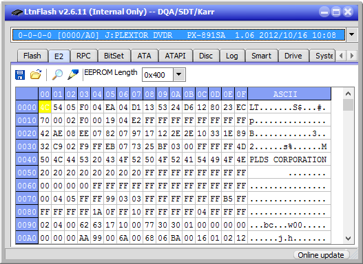

chyba nic z tego.....wygląda na to że nie da się zapisać eeproma. Co bym tam nie władował to i tak zawsze odczytuje się to samo.
A wgranie przez LtnFlash ?
Jeżeli tak jest że nie da się wgrać Eeprom-u to crossflash możliwy jest tylko między wersjami ze zgodnym Eeprom .Wiem że działa też cross z iHAS 122C na iHAS 124\324\Plextor PX-891SA.
Stary 26.03.2015, 20:38   #2
VANTWG
-=MIXED CLAN=-
Avatar użytkownika VANTWG
Data rejestracji: 19.09.2003
Lokalizacja: Deep Space 9
Posty: 1,143
próbowałem ltnflash i EU i na obu tak samo....niby wgrywa ok, ale po wyłączeniu kompa i włączeniu z czytuje zawsze taki sam eeprom.\Chyba trzeba poczekać na jakiś tool który będzie potrafił zapisywać eeprom w tych modelach.
I kilka szt. poza budą.
Stary 04.09.2015, 12:45   #3
Posty: 22,761
Napisany przez VANTWG Podgląd Wiadomości
@VANTWG dzięki C0deKing problem został rozwiązany -jeżeli masz jeszcze ten migający led w konstrukcji DH24ACSH to tu rozwiązanie
EEPROM Utility v6.2.0 SE
