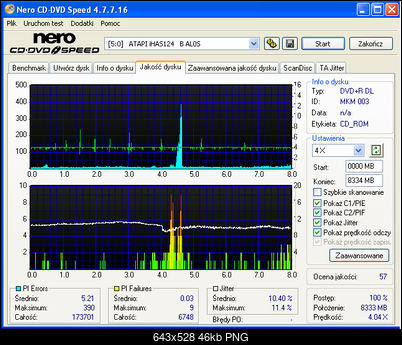

Verbatim DVD+R DL MKM003 Made in Singapore MBI
LiteOn iHAS 124 B fw.AL0S
ImgBurn 2.5.8.0 x4 OPC: On SmartBurn: On
LiteOn iHAS 1202444444 A\B\C\D\E\F\X\Y\W-magical-snap-2015.04.01-10.36-002.png
LiteOn iHAS 1202444444 A\B\C\D\E\F\X\Y\W-magical-snap-2015.04.01-09.53-001.png

hmmm.....szału ni ma
I kilka szt. poza budą.

takie same szpile przy zmianie warstwy miałem to samo tzn. taki słaby CAKE
tego Litka 124 B masz na jakim kontrolerze
strasznie poszarpany odczyt ma tj. skoki na kontrolerze danych

Cake 20szt.\5color -można powiedzieć że każdy kolor innej jakości \zielone najlepsze\niebieskie najsłabsze...reszta jak się trafi,.......
http://allegro.pl/dvd-r-dl-verbatim-...750146215.html
Poszarpany odczyt na starym\słabym kompie (XP) podłączony USB adapter i tysiąc rzeczy jeszcze się robiło w tym czasie stąd taki odczyt.
