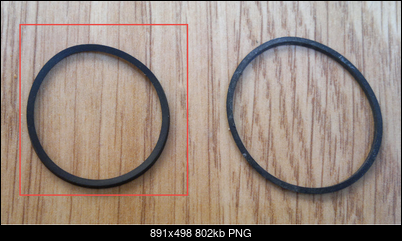

Pękł mi pasek szuflady w 524
Stary 14.04.2015, 09:37   #2
Posty: 22,727
Mogę Tobie wysłać troszkę mniejszy od LG ale daje radę \troszkę bardziej niestabilnie chodzi szuflada ...ale działa bezproblemowo.........

szukaj najtańszego iHAP 122 8\9\W -jest identyczny pasek jak iHAS.....

Paseczek wymieniony . Nawet kompa nie wyłączałem!

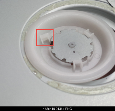

Posiadam Asusa 24B3LT, ładnie wszytsko chodzi, ale jest problem z wydawanymi przez nią dźwiękami. Kiedy nagrywa, czyta płytę wydaje odgłosy "tykania", nigdy w życiu takiego czegoś nie słyszałem. Wie ktoś o co może chodzić?

Rozbierz \odłącz OPU i podłącz zasilanie i szukaj świerszcza
Sprawdź to co na foto czy nie uszkodzone \potrafi właśnie cykać podczas pracy napędu...

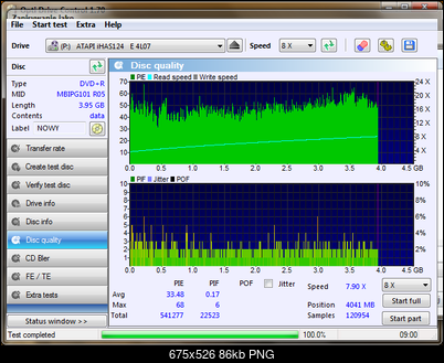

Mam od dłuższego czasu problem ,a mianowicie wiesza mi się ODC podczas skanowania płyty DVD.
Dzieje się tak tylko podczas testowania płyt DVD , skanowanie dojdzie do 99% ,potem następuje zawieszenie ODC, nagrywarka nie reaguje ,programu nie da się wyłączyć pomaga tylko reset.

Czyli test Jitter-a wiesza prawdopodobnie program \wyłącz testowanie jitter i sprawdź ....jeżeli tak jest to walka ze sterami od SATA czeka........

Wychodzi na to że masz racje, jakieś propozycje co do sterów sata ? mobo AsusGryphon z87
