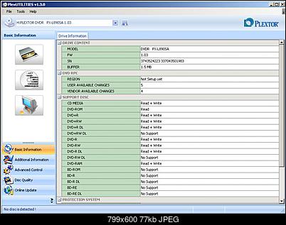

Tak pokazuje PU zużycie lasera:
CD
DVD

PlexUtilities
Satysfakcja

ciekaw jestem czy plextor pali lepiej niz litek
Daj znać, to wystawię Ci fw w postaci *.bin
SONY DVD+R 16x
Burn 16x
ALL=on
iHAS124@PX-L890SA
