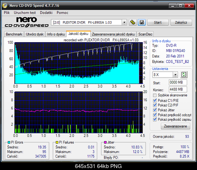

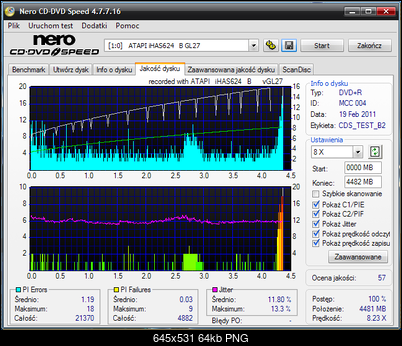

Verbatim 16x kupiony ponad rok temu
Premierowy wypał na użytym do 3 odczytów iHAS124@PX-L890SA i tak w sumie to chyba te błędy pojawiły się przez 3 małe paprochy których nie udało mi się zdmuchnąć z DVD

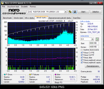

Platinum DVD-R 16x
Burn 16x
SB, OHT=on
PX-L890SA
iHAS624

Platinum DVD-R 16x
Nowy firmware 1.05
Burn 16x
SB=on
