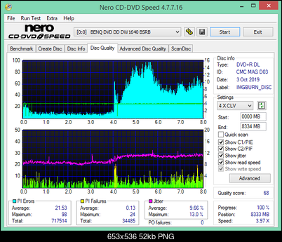

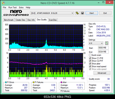

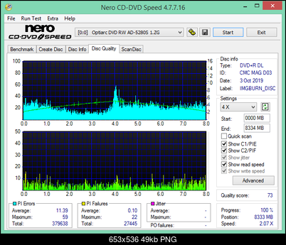

Stary 09.10.2019, 10:02   #1
Posty: 22,776
Maxell DVD+R DL Printable MID :CMCMAGD03
LiteOn iHAS 624B fw.GL.29
ImgBurn 2.5.8.0 x4

Na pewno wszystkie bieżące napędy z oferty LG mają pełne wsparcie M-Disc .
Każdy napęd jeżeli ma znaczek M-Disc na napędzie lub etykiecie również powinien mieć pełne wsparcie...
LiteOn iHAS 122\124\324 F \FU powinien mieć pełne wsparcie dla M-Disc ale tam są bardzo słabe lasery LiteSpice...zdarza się że po wypaleniu kilku płyt moc drastycznie spada....
Dziwne problemy...U mnie wszystkie płyty M-Disc wypalone na LG BH16NS40 i LG BH16NS55 idealnie działają .
Czy inne nośniki są poprawnie wypalone na LiteOn iHAS 122 F ? . przetestuj jakiś DVD+R DL i wrzuć test discquality

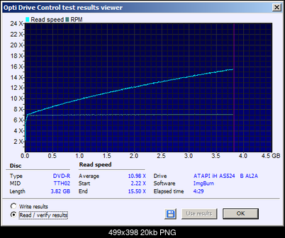

Posty: 10,057
FTI Pro 16x DVD-R

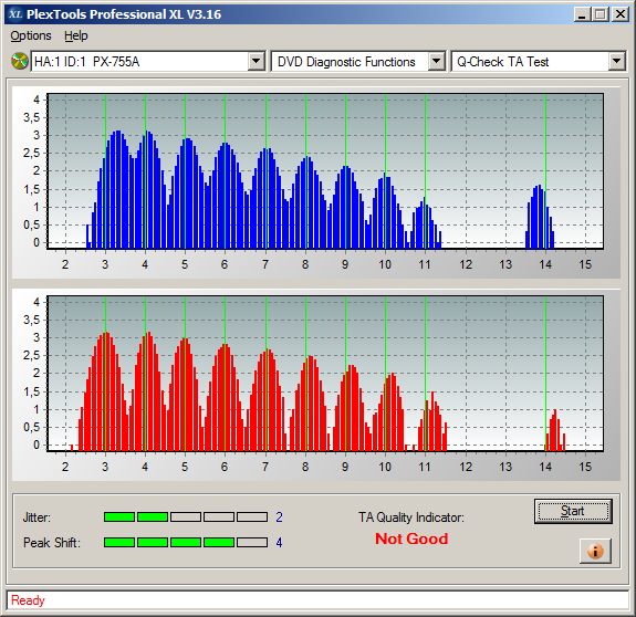

White inkjet hub printable
TTH02 (Made in UAE)
iHAS122-F (EL9E)
SB on, FHT/OS/OHT off
@ 6x

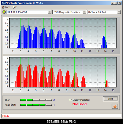

Stary 09.07.2020, 06:18   #11
jadburner
Avatar użytkownika jadburner
Data rejestracji: 07.03.2017
Lokalizacja: Middle Earth
Posty: 10,057
FTI Pro 16x DVD-R
TTH02 (Made in UAE)
iHAS122-F (EL9E)
@ 8x --> 6x
Stary 09.07.2020, 06:22   #12
jadburner
Posty: 10,057
FTI Pro 16x DVD-R
TTH02 (Made in UAE)
iHAS122-F (EL9E)
@ 12x
Stary 09.07.2020, 06:25   #13
jadburner
Posty: 10,057
FTI Pro 16x DVD-R
TTH02 (Made in UAE)
iHAS122-F (EL9E)
@ 16x
