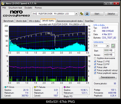

Stary 25.05.2011, 21:20   #1

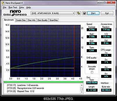

Wolny odczyt iHAS 124 B
Witam wszystkich,
Odebrałem właśnie nowego Lite-Ona, po naprawie grawancyjnej (dostałem nową) Jest to właśnie Lite-On iHAS124B.
Prawdę mówiąc nie pamiętam modelu wcześniejszej - nie zwracałem na to uwagi puki działała tak jak trzeba. Z tą jednak mam problem. Zauważalny jest o wiele wolniejszy odczyt w stosunku do poprzedniego modelu.
Robiąc test w DiskSpeed, zaczyna się on od 2.56x dochodząc do marnych 6x pod koniec.
Jako że wykonuję częste kopie nośników - czas ten nie jest do zaakceptowania - jest dłuższy ponad 4 krotnie od wyników poprzedniego modelu.
Moje pytanie: czy też macie taki kiepski odczyt ?
Sprawdzałem na kilku płytach i wszędzie jest podobnie...
Napęd ma najnowsze firmware AL0Q.
pzdr

Coś jest u Ciebie nie "teges".
Ta nagrywarka czyta DVD+/-R z prędkością do 16x, dwuwarstwowe płyt do 12x, zrzuty z programu w tym wątku.
Potrzebujemy więcej danych, jakie to płyty, daj zrzut transferu z CD-DVD Speed.
Są to płyty DVD-Video, chociaż nie ma różnicy, test robiłem także na DVD z danymi. Screen w załączniku.
Musi być coś walnięte, pewno w sobotę ją będę reklamował.

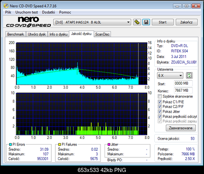

RITEK DVD+R DL Printable palony 4x na iHAS124 B.

No i lux.

Posty: 5,167
Co ciekawe, te wypały są lepsze niż na Pioneerze DVR-112D, z którego to płyty mają ocenę jakości w przedziale 70-80... czyżby Pionek padał?

Zrób jeszcze raz test transferu, tym razem tą wersją >>CD-DVD Speed<<

Na Twojej wersji jest identycznie, zrobiłem test na tej samej płycie co poprzednio, wynik dokładnie taki sam - start 2.58, koniec 6.03
Próbowałem dziś większą ilość inne dysków, dla niektórych transfer jest lepszy.
Problem polega na tym, że nie zawsze napęd wchodzi na "swoje obroty". Dla 3 płyt na 10 czytnik osiągał przyzwoite transfery. Gdy wejdzie jest ok, jednakże w większości wypadków płyta kreci się wolno - stąd takie wolne transfery.
Sęk w tym, że poprzednia nagrywarka wszystkie płyty czytała jednakowo (naturalnie zdarzały się porysowane płyty gdzie nie było kolorowo jednak z większością płyt sobie radziła) - rozkręcała się odpowiednio na starcie (co oczywiście słychać) Ta niestety woli ciszę, co negatywnie wpływa na transfer...
Stąd było moje pytanie, czy ten czytnik już po prostu tak ma, czy tylko ja to obserwuje na swoim egzemplarzu.
