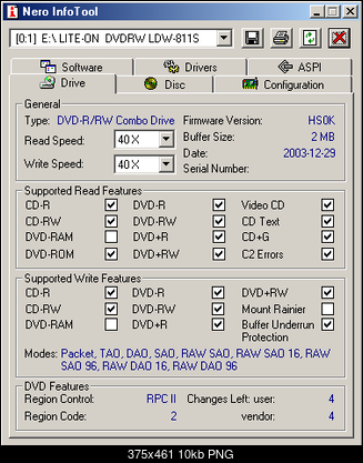

Owszem, wysłałem PM do Zebry, ale nie odpowiedział.
Trudno, nie ma sensu się prosić. Aż tak mi na tej przeróbce
nie zależy. Odczuwam jednak pewien żal, bo kiedy sam mam
intresujące informacje, nie zachowuję ich tylko dla siebie...
Z ostatniej chwili:
Może jeszcze nie wszystko stracone. Trudno się połapać, jaki jest
obecny status tego bezpiecznego moda, ale Zebra napisał,
że poszukuje zaufanego programisty, który napisze program patchujący
EEPROM. Wygląda na to, że wymagana jest indywidualna modyfikacja
EEPROM-ów, tzn. w różnych nagrywarkach trzeba wpisać do EEPROM
co innego. Właśnie dlatego potrzebny jest program, który to zrobi,
a nie ręczne grzebanie HexEdit'em.
Nie pozostaje nam nic innego, jak czekać...

Jackass mam pytanko ja podmieniłeem u siebie eprom i flash od 811
Efekt taki że DVD-R wypala ale nie może zamknąć sesji. Napewno experymentowałeś - czy masz może jakiś pomysł co może pomóc. DVD +R wypala spoko.
Z góry dzięki za pomoc

Trzeba odpowiednio eeprom spatchowac, suma kontrolna musi sie zgadzac wkrotce bedzie patcher do tego btw. Jackass nie rozumie po polsku, piszcie po angielsku do niego

Ok dzięki wielkie za info. W tym przypadku wygląda to tak że nagrywa i nie umie zamknąć sesji. Końćzy nagrywanie i nie wypluwa płyt. Tak może długo wchodzi w grę tylko ubicie aplikacji. Płytę da się wyjąć dopiero po restarcie - wcześniej nie oddaje. Miałeś już coś takiego. Czy wg. Ciebie Pach eepromu pomoże.

Mam duzy problem wgrałe do 401 softna 811 wszystko ok
TDK DVD+R wypalona razy 8 bez błedów, ale chciałem wrac sprawdzony soft z 411 i... cały czas miga pomaranczowa dioda. wgrałem ltn fkash124 eeprom potem firmware. resetowałem kompa i nic. wgrałem soft z 811 i jest ok.
Co sie stało??

Kolega Jackass prosił mnie, bym przekazał wszystkim dobre wieści! Zebra kończy testowanie PATCHERA, który będzie w stanie bezpiecznie i POPRAWNIE przerobić każdego 401S i 411S na 811S, a także 451S na 851S. Program ma być dostępny w ciągu kilku dni
