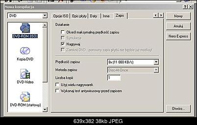

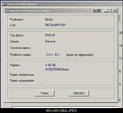

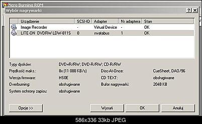

Nie próbowałem HS0J, ale od razu użyłem twego firmwaru twojej produkcji zostawiając swój eprom od 411s zmieniając tylko 4 na 8 w Hex Workshop i wszystko wygląda dobrze jeszcze nie testowałem wypalania ale zaraz się za to zajme narazie wiem że rozpoznaje płyty i kasuje DVD+Rw dotego załączam obrazki z nero.
Wielkie DZIĘKI dla Ciebie KOWANSKI.
