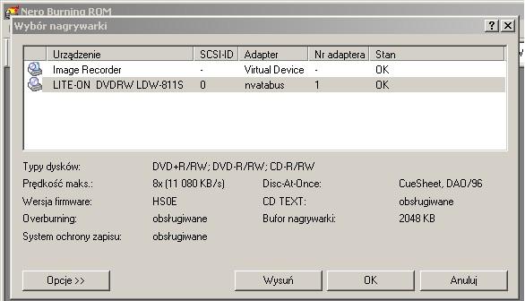

[QUOTE=kowanski]Mam teraz 401S@811S
Wgrałem spatch-owany eeprom od swojej nagrywarki 401s i flash HS0J (scrack-owany), bios HS0J ma błąd , więc scrack-owałem bios HS0E i wgrałem go do nagrywarki. Nagrywa pięknie

Mam teraz 401S@811S
W paczce macie bios HS0E (scrack-owany) i eeprom od 811s !!!

Firmware od 811s "wszedł" bez problemu do 401s@411s , chyba będzie OK.
