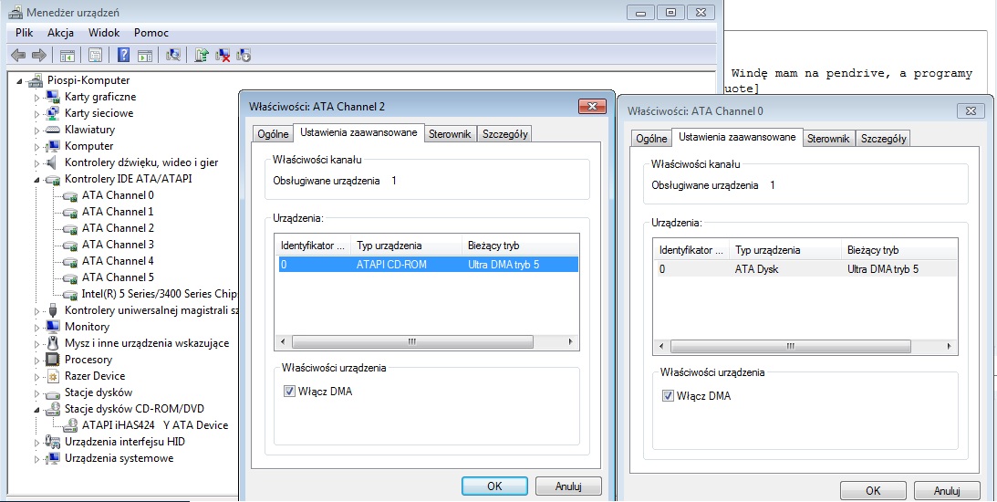

Mam teraz nowy zasilacz i nic nie pomogło, jednak odkryłem że mój napęd pracuje w ATAPI (?) ?
Nie bardzo rozumiem skoro jest nagrywarką SATA...jak ustawić aby pracował na SATA ? Czy wszystko mam dobrze poustawiane ? Zdjęcie w załączniku.
Nagrywarka to oczywiście Liteon IHAS-24

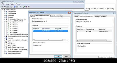

Przepraszam pomyliłem się, nagrywarka to IHAS-424 Y.
Czy te parametry są poprawne ?
Nagrywarka ma odczyt x 16, a tutaj w programie widzę że sporo mniejszy jest :/
