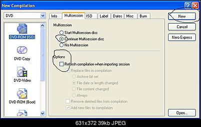

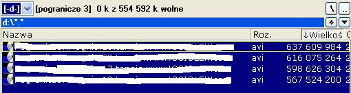

Widok z Nero a nastepnie z TC - ta sama płytka
Jednak można.

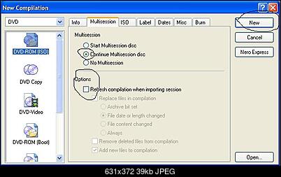

Podstawowa sprawa to żeby zaznaczyć opcję kontynuuj multisesyjny (przy założeniu że dodajesz do kompilacji), oraz kliknąć na osatnią sesję, tzn. tą najniżej (zobacz przechwycenie 6). Nie należy zaznaczać żadnych opcji dotyczących odświeżania sesji. I nie zaznaczasz zamknięcia sesji, chyba że jest to ostatnia sesja i nie będziesz nic dogrywać.
