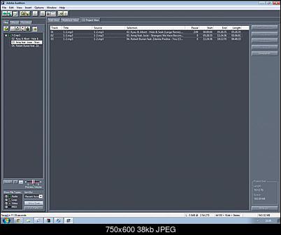

Sprawdź na zakładce "CD Project View" kolumny start i end, czy czasy początku i końca są prawidłowe dla każdego utworu. Jeśli dasz radę to zamieść też zrzut ekranu do zobaczenia.
Stary 08.02.2012, 21:13   #8
voic3d
Data rejestracji: 07.02.2012
Lokalizacja: Sława
Posty: 10
voic3d zaczyna zdobywać reputację <1 - 49 pkt>

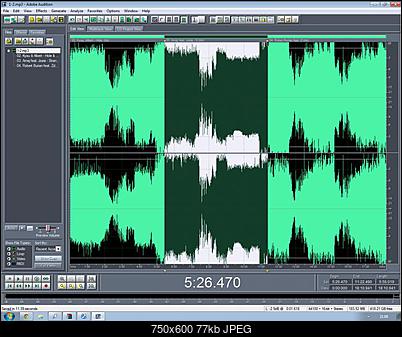

Załączam 2 zrzuty.
Czasy w "CD Project View" właśnie coś nie grają ale nie wiem jak je skorygować - na widoku edycji są dobrze ustawione
