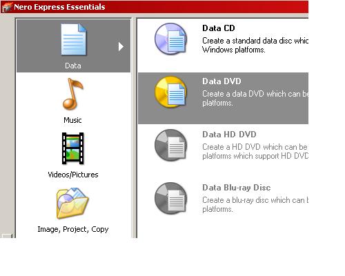

Stary 06.08.2007, 22:10   #10
yahol
Głupi Yasio
Avatar użytkownika yahol
Data rejestracji: 27.05.2003
Lokalizacja: **.#
Posty: 4,467
Mam okres na zadawanie glupich pytan!
-a zmieniasz np. w Nero, nagrywanie kompilacii z CD na DVD?
Bo ja np. tak. I wtedy widzi mi 4,3GB!
File Type: jpg nero.JPG (25.7 KB, 343 oglądane)

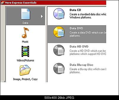

Stary 06.08.2007, 22:14   #11
Talking
Napisany przez Agusia Podgląd Wiadomości
Dziwne, u mnie nie zmienia nazwy
też tak bywa, niezbadane są wyroki Windowsa
Załącznik 41743

Napisany przez Maciej Podgląd Wiadomości
ooo ja ....pierd.....ole
...no nie moge
Ps Chyba przyznam ci pierwsza moją repute, ale że masz dużo to ci nie przyznam
Reputa się należy, cóż z tego, że ma dużo ?
Ed w bardzo przystępny sposób przedstawił rozwiązanie problemu
