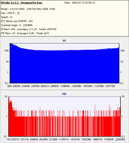

Napisany przez namor
@nacuna
mam pytanko,tu na forum padło takie zdanie że Nec ma takie same problemy z wypalaniem tanich nośników co Lite-on a jak sprawa wygląda u Ciebie może masz jakiś wykres z K-probe wypalonej taniej płytki i możesz go tu zamieścić
To nieprawda, że w Kolumbii rozlewa się Hop Colę .....
Płytka to najgorszy shit jaki miałem - w Tesco - Hawk x4 DVD-R 2PLN/szt koperta
Litek 812S nawet nie chciał jej przyjąć - po kilku próbachna biosach 812 i 812@832 w końcu łyknęło Sony DRU-700A VY05 - producent []
I oto efekt burn x4

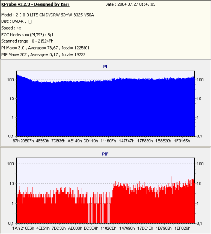

I część druga
Nec 2500A bios 1.07 v2b5 zidentyfikował ATIP Hawka jako AN31
Zaszalałem i oto wynik burn x8
Nagrywarka LiteOn SOHW-1213-kopia-hawknnx4-r2500a107v2b5-x4-max4-832vs0a.png

Jak widac nec lepiej pali niz litek na tanszych plytach. Przynajmniej mniej bledow jest
