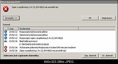

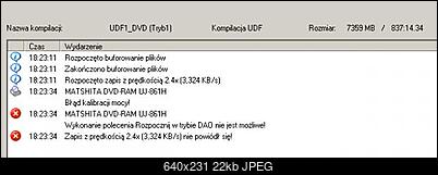

Witam
Od kilku dni mam problem z nagrywaniem DVD R +DL na nagrywarce laptopowej /na minusach DL jeszcze nie próbowałem/.
Jeżeli chodzi o pozostałe, CD i DVD jednowarstwowe , wygląda na to że jest OK.
Do tej pory nagrywałem na EMTEC***8217;ach DL+ i nie było problemu. Teraz rozpoczynam proces nagrywania i pojawia się komunikat po nieudanym rozpoczęciu zapisu a po kilkunastu sekundach napęd staje i wysuwa szufladkę (bynajmniej nie powodu przepełnienia) . Problem dotyczy zarówno Nero 9 jaki Ashampoo 9.
Tą samą płytkę wkładam do nagrywarki stacjonarnej i proces nagrywania przebiega bez zarzutu. Kolejną czysta płytkę wkładam do napędu peceta i ten sam Ashampoo oraz Nero radzą sobie także bez problemowo /nagrywarka Pioneer/
Próbowałem już nagrywać na lapku w DVD ISO jak i UDF w różnych sugerowanych i zalecanych do danego typu wypalanych danych konfiguracjach.
Czego można się spodziewać waszym zdaniem, awarii sprzętowej czy też problemu z oprogramowaniem ? Z tego co wyczytałem w sieci to raczej nie ma możliwości upgrade***8217;owania firmware***8217;u.
Dodałem w załącznikach log z błędnym procesem wypalania generowanym przez NERO oraz screen komunikatu.
Używam laptopa HP Compaq 8710p /jeszcze na gwarancji/

Przyznam, że niepokoi mnie ta linijka z błędem kalibracji mocy

Masz szczęście, że laptop jeszcze na gwarancji - może wymienią ten napęd na coś bardziej podobnego do nagrywarki.
Nie bez przyczyny twój napęd nazywa się matSHITa - to po ricoh'ach chyba najgorsze laptopowe napędy.
Możesz jeszcze spróbować na verbatimach (+DL), ale nie robiłbym większych nadziei.

No ta opinia daje mi pewien pogląd na sprawę, nie wiedziałem, że to taki szajs
Spróbuję ale na Verbatimie (-DL) i jak już wspomniałeś nie będę sobie robić wielkich nadziei. Chociaż nie zaszkodzi potestować zanim zapukam do bram serwisu
