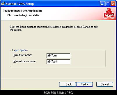

Znalazłem odpowiedź na mój problem.
Powodem kłopotów jest... Alcohol 120%.
Próbowałem z różnymi ustawieniami i z zainstalowanym Alcoholem (v1.9.2.1705) zawsze te same objawy. InCD wywala komunikaty jak niżej.
Po odinstalowaniu kłopoty znikają i InCD pracuje prawidłowo.
Wrzucam info o tym, może kiedyś, komuś, się przyda.
I pytanie do "mocniejszych" w temacie:
Czy istnieje możliwość zmienienia, jeśli tak to jakie wartości wpisać w tym oknie?
Być może to ustawienie (defaultowe) jest powodem konfliktu?

ja mam Alcohola 120% v1.9.2.1705 InCD 4.3.0.5 i u mnie na Litku 832 nie ma tego, no ale jak widac zalezy od konfiguracji kompa. Ustawienia przy instalacji Alcohola zawsze biore defaultowe

Skoro u Ciebie chodzi, to znaczy że jednak może. Spróbuje powalczyc u siebie.
