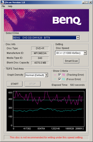

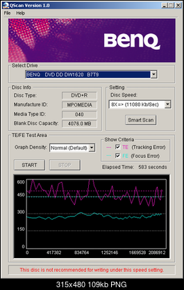

Zeby zapisac zrzut scana w QScanie musisz "odslonic" QScana - przesun okienko zapisu w lewo/prawo. Jakis dziwny bug
Porownanie zapisu plyty Emtec 4x MPOMEDIA 040 - z pudelka dvd na Benq 1620 i Nec'u 2500@2510 2.18 v3-2 Herrie
Fw Nec'a ma zmieniona strategie zapisu dla tych nosnikow na ProdiscR03, wiec dla Benq zrobilem to samo.
Nec
Benq
File Type: png TEFE #4 8x.png (109.5 KB, 722 oglądane)
File Type: png Emtec 4x@8x #2 Nec v3-2Harry.png (29.8 KB, 702 oglądane)
File Type: png TEFE #6 8x.png (108.8 KB, 709 oglądane)
File Type: png Emtec 4x@8x #6 Benq ProdiscR03.png (28.6 KB, 685 oglądane)

DVD1 Benq:
DVD2 NEC (brak rekomendacji plextools, ale tylko w jednym miejscu male przebicie przez norme, wiec zostaje):
DVD3 LiteOn (brak rekomendacji w obu programach, ale bardzo malo przekroczone normy wiec zostalo):
DVD4 Plextor:

DVD1 Benq 1620 Records:
TA poczatek:
good
jitter ****
peak shift ***
TA srodek
good
jitter ****
peak shift ***
TA koniec
good
jitter ****
peak shift ***
pawelblu jest offline
Stary 09.02.2005, 15:53   #15
pawelblu
Recydywista - Wielokrotny
Avatar użytkownika pawelblu
Data rejestracji: 17.01.2003
Lokalizacja: Wawa
Posty: 5,265
DVD2 NEC 2500A Records (naped jako jedyny nagral plytke z predkoscia x8 zapisem strefowym przy certyfikacji x4, zobaczymy jak to wyszlo):
TA poczatek
good
jitter ****
peak shift ***
TA srodek
very good
jitter ****
peak shift ****
TA koniec
good
jitter ****
peak shift ***
