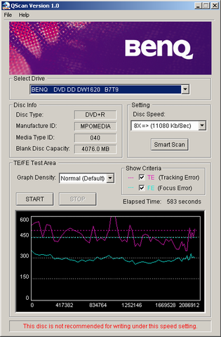

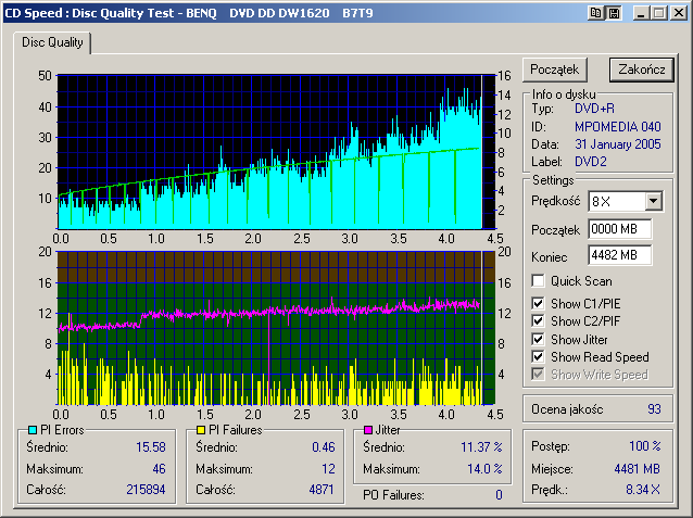

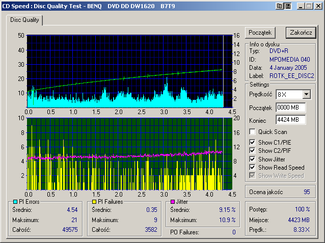

Test 6 Samsung.
Benq
Mamy ciekawy wykres TEFE Plextools. Pieknie pokrywa sie on z PIE / PIF reszty programow. Efekt koncowy i tak nie jest tragiczny. Qscan znowu cos innego pokazywal - moze zuzycie procesora ???
Plextor
Bardzo przyzwoicie. Skok TE z wykresu plextools przelozyl sie jedynie na bardziej 'kolorowa' koncowke, ale wyszlo dobrze.
Test 7 Sony
Benq
Wypal x16. Wyszlo ladnie. Przy takim overspeedzie nie ma co narzekac na brak rewelacji.
Plextor
Wypal x8. Gorki TE w plextools idealnie przelozyly sie na wyniki testow. Wyszlo sredniawo, ale nie tragicznie. Qscan - moze tym razem pokazal zuzycie pamieci ???
Ogolnie widac ze kiepskie wyniki TE w plextools przelozyly sie na wyniki testow PIE/PIF. Na przykladzie Samsunga widac ze w obszarze w ktorym wystapil podobny poziom bledow TE, lepiej poradzil sobie Plex. Drugi test wyszedl troche ciekawiej. Benq wypalil swoja plytke dobrze z predkoscia x16 (byly 2 male gorki w PIE, ale w tym obszarze rowniez wystepuja male, chociaz nawet bardzo male gorki TE). Wynik Plexa pokryl sie idealnie z wynikiem TE plextools. Oba testy palnikow na sony wyszly nawet niezle. Mimo overspeeda na benq i kiepskiego wykresu TE dla Plexa jest niezle.
