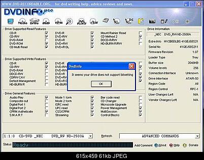

wgralem ten bios i dalej to samo.
probowalem tez wczesniejszego biosu,tzn single lauer ale z bitesttingiem i tez nie dziala.
File Type: jpg Resize of bez tytułu.JPG (61.2 KB, 181 oglądane)

Stary 14.12.2004, 19:29   #3
Napisany przez Stef
No to jest to swojego rodzaju anomalia :\
Jeżeli chcesz jeszcze jakiejś pomocy
To opisz po kolei, z najdrobniejszymi szczegółami:
Co robisz, czym, jak sprawdzasz bitsetting, kiedy ci wywala ten komunikat?
Czy ty czasami nie chcesz zrobić bitsettingu na już nagranej płycie?
Najlepiej wrzuć screeny
Np. z DVDInfoPRO
Daj maksymalną ilość informacji
Może coś da się poradzić
Zobacz jaka jest data produkcji tego napędu

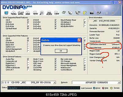

ten screen wyzej jest zrobiony na najnowszym biosie,czyli tym ktory wszyscy polecaja.
nagrywarka jest z poczatku marca 2004.
instaluje ten wlasnie bios: 107v2b5dl
po sflashowaniu uruchamiam ponownie kompa
wlaczam dvdinfopro i klikam na ta ikonke z napisem +R
wyskakuje mi wlasnie to wspomniane okienko.
w nero tez powino(choc nie musi) pokazywac mi sie w opcjach nagrywarki ze jest bitsetting.lecz tego nie ma.
Stef jest offline   Odpowiedz cytując ten post
Stary 14.12.2004, 20:12   #5
A co to jest to?
Przez co ty masz go podłączonego?
File Type: jpg Resize of bez tytułu.JPG (72.4 KB, 174 oglądane)
Stary 14.12.2004, 23:34   #6
Stef
Data rejestracji: 26.04.2002
Lokalizacja: Tarnowskie Góry
Posty: 1,557
Stef zaczyna zdobywać reputację <1 - 49 pkt>
mam go podlaczonego na drugim kanale jako slave. oczywiscie IDE, a nie usb

Stary 15.12.2004, 01:02   #8
@Stef!
Zmień sobie kabet ATA
Najlepiej na 80 żyłowy
Te wskazania odnośnie IDE wskazują, że coś masz po******one
Albo z kanłem IDE albo raczej z połączeniem
Sprawdź tę taśmę - bo kolejne flashowanie może być twoim ostatnim
