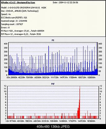

Zamienilem "klasyka" na najnowszy 2.F8_QB1 i nagralem espke dvd+r 4x (na AML) i dziala ok. Zrobilem tescik na 811s i wynik raczej lepszy niz na starym 107v2b5. Jak kumpel wrzuci mi screeny na ftp to wrzuce tutaj.
Przy okazji mam pytanko do Kowanskiego (jako speca od 401@811s)
Wszystkie testowane przeze mnie plytki na takim napedzie (u kumpla) maja bardzo duzo pikow. Co moze byc przyczyna? Sa zawsze, niezaleznie od tego w jakim napedzie byly nagrywane (nec, ww litek), czy jaki jest nosnik. Co moze byc przyczyna? Na poczatku testowalem na starym HSOK, zmienilem na HSOP i jest to samo. Co jest grane Aha, zaznaczylem usuwanie pikow, wiec to nie to.
PS. Kowanski czy mozesz porownac jakosc zapisu na biosach od maddog'a i harriego (na tej samej plytce i przy tej samej predkosci?)
Pozdrowka!
NEC-2100 \ 2500 \ 2510 A-nec4x-aml.jpg   NEC-2100 \ 2500 \ 2510 A-nec4x-ritekg05.jpg   NEC-2100 \ 2500 \ 2510 A-nec-4x-verbatim8xprintable.jpg

Te piki to bardzo dziwna rzecz, moim zdaniem z tym napędem jest coś nie tak i nie wiem co można z tym zrobić
