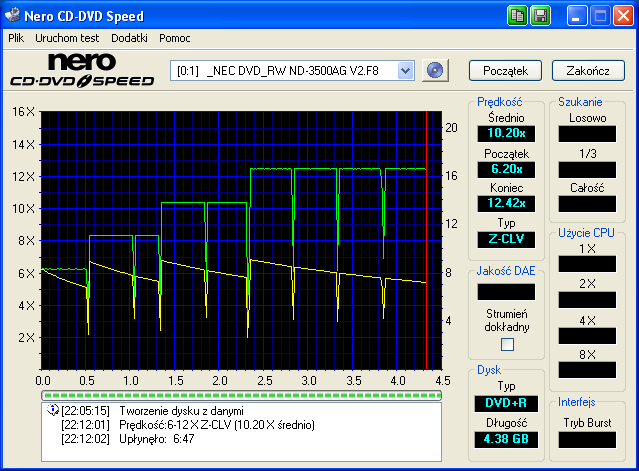

Napisany przez slawekj
Dla porównania wykres poniżej. Czas zapisu płytki DVD +R po brzegi plikiem testowym Nero x8 = 8min 13s. To dzięki metodzie zapisu P-CAV.
A dla potwierdzenia test zapisu na LiteOn SOHW-1633S@Teac DV-W516G.
Fakt, szybciej i wszystko pięknie o ile nagrywasz na dobrych nośnikach. A co jak na słabych? Płytka do kosza, czy późniejsza walka o odtworzenie tego czegoś?
Nec 3500 podczas nagrywania co jakiś czas testuje nośnik i w razie potrzeby zmienia moc lasera, a jeżeli to potrzebne redukuje szybkość zapisu.
Na wykresie operacja ta widoczna jest w postaci szpilek.
WOPC - "drive includes an enhanced version of NEC's "Active Optimized Power Control" (Active OPC). Active OPC monitors writing power and reflection of the media in use, calculating the optimum laser power and adjusting it in real-time."
To chyba dlatego NEC 3500 zbiera najwięcej punktów podczas głosowań na zagranicznych forach wygrywając z nowym napedem Pioneer-a.
Dla przykładu zapis Platinium 8@12x.
File Type: png _NEC____DVD_RW_ND-3500AG_2.F8_22-September-2004_22_12.png (36.7 KB, 422 oglądane)

Napisany przez Pio321
hmmm ... a czemu nagrywasz plytke 8@12
oj, oj fantazja niewiedzacych ... te zjazdy dude to nie test jakosci tylko pokaz w akcji technologi z-clv - nagrywarka wydziela sobie obszary w ktorym zapis nastepuje liniowo ... that's all folks

Napisany przez AleX69
btw Pio321
Tu pełna zgoda. Tak właśnie wygląda metoda zapisu Z-CLV. I to jest niedoskonałośc tej metody. Pierwszy metodę zapisu P-CAV zastosował Plextor.
Teraz LiteOn. Obecnie to najlepsza metoda zapisu przy większych prędkościach - Portal Constant Angular Velocity - częściowo stała prędkość kątowa.
Bo test wypalania w NERO DVD SPEED nie umożliwia usawiania innej prędkości niż maxymalnej dla danej płyty. Chyba że znasz sposób na ustawienie niższej?
No to tutaj mnie rozśmieszyłeś
Okularki może by się przydały? Bo chyba nie zauważyłeś, albo nie chciałeś zauważyć że te zjazdy występują dużo częściej niż zmiany szybkości nagrywania i z metodą Z-CLV nie mają dużo wspólnego.
Abyś nie musiał daleko szukać następny przykład tych zjazdów, ale tym razem przy okazji metody CAV.
I co, tutaj też wydziela sobie obszary liniowego zapisu?
Oj znawcy i uczeni
No i nadal nie dostałem odpowiedzi co w przypadku słabych nośników przy metodzie P-CAV. Właściwie pytanie było retoryczne.
Bez aktywnego OPC, kiepski nośnik po zapisie z dużą szybkością znajdzie się w koszu.
A trzeba pamiętać że nawet dobre nośniki potrafią mieć skoki jakościowe.
Natomiast w napędzie który ma OPC, w odpowiednim miejscu zostanie zmniejszona szybkość i dzięki temu płytka będzie poprawnie nagrana.
No i to chyba istotny powód dla którego warto mieć NEC-3500

nie wiedzialem ze nie mozna zmienic predkosci nagrywania w Nero CD-DVD Speed ...
cytat: z www.cdrinfo.pl
Rozwiązanie Z-CLV polega na wydzieleniu obszarów w których zapis następuje przy stałej prędkości liniowej CLV.
Pomiędzy każdym z obszarów następuje wyłączenie lasera (na wykresie są to te ostre załamania) co skutkuje powstawaniem
w tych miejscach mikronowych przerw które nie powinny stanowić zagrożenia dla poprawności nagranej płyty CD.
Przerwy ta są skutkiem stosowania technologii zapobiegania błędom opróżnienia bufora np. Burn Proof lub FlextraLink, etc.
koniec cytatu.
nic tu nie ma napisanego o "testowaniu nosnika" ...
"igly" na wykresie sa spowodowane wyeliminowaniem bledow podczas wypalania płyty
a czemu ma to miejsce w technologi CAV ... moze to samo ... na to ci nie odpowiem
moze jak w sobote kupie sobie ND-3500AG powiem ci wiecej
jak sie zachowuje P-CAV na slabych nosnikach tez nie wiem ... prawdopodobnie wyglebka
tu widac jak w takim przypadku zachowuje sie Z-CLV
