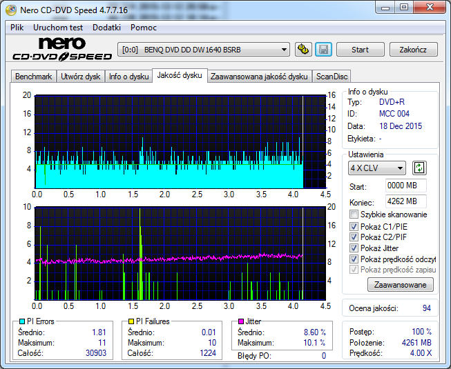

Rozumiem :) a jakie wartości oznaczają że płyta jest poprawnie/niepoprawnie nagrana?:)

niskie wartości PIE i PIF i niski stały % Jitter zobacz kilka postów wstecz na moje nagranie Verbatima DVD+ R DL 8,5GB nagrywałem 4x bo to połowa zalecanej dla tej płyty i są najlepsze efekty.
przeskanowane na dwóch innych nagrywarkach i wyniki zbliżone więc płyta nagrana można powiedzieć Idealnie do tego jest to płyta dwu warstwowa
tak wygląda dobrze wypalona płyta Verbatim DVD+R 4,7GB 16x wypalona Pionnerem 8x

tak mi nagrało ostatnie płyty:
http://serwer1356363.home.pl/upl/11.jpg
http://serwer1356363.home.pl/upl/22.jpg

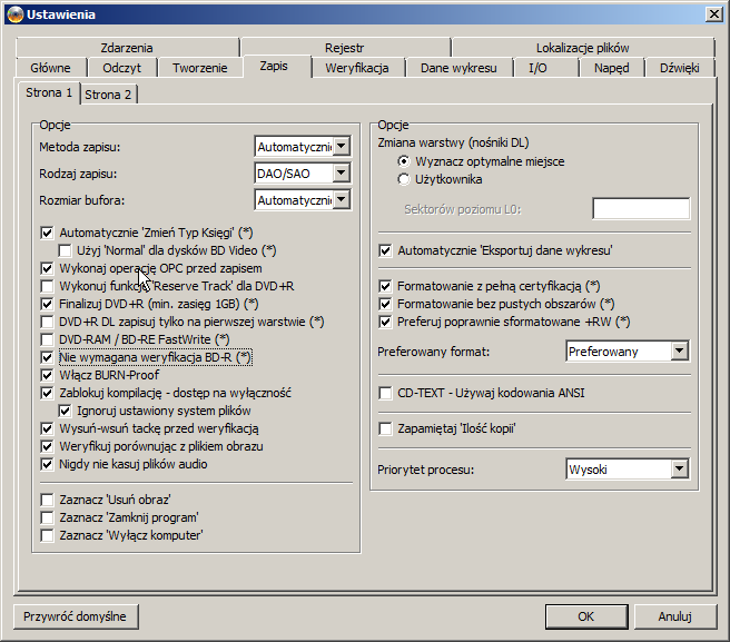

@trifek, w ImgBurn w opcjach zapisu masz włączony "OPC" ?
Co do testów, popatrz kilka stron wstecz, gdzie zamieszczając podajemy przynajmniej prędkość z jaką było nagrywane oraz jaki nośnik (MCC 03RG20 to zapewne Verbatim -R?) :)

OPC nie mam włączone.... co to?;)
Mógłbyś mi powiedzieć czy powyższe testy są ok? Bardzo chwalicie tutaj te NECy... I nie wiem czy lepiej zostawić go, bo jest dobry - czy kupić nowego Liteona np.

Akurat ja mam spolszczone ImgBurn-a, więc to wychodzi mniej więcej tak:
Narzędzia>Ustawienia>Zapis (Strona 1):
Załącznik 74005
OPC - optimum power calibration, nagrywarka na specjalnym obszarze to tego wyznaczonym na każdym nośniku dobiera optymalną moc lasera do podłoża (trwać to może od kilku do kilkudziesięciu sekund).
