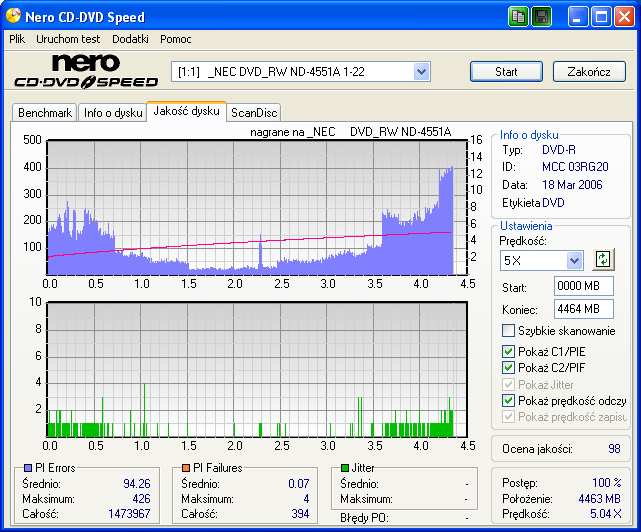

hmmm, własnie chciałem skopiowac moim nowym NECem płytke DVD+R Verbatima 16X na druga taka sama w Nero 6.3.1.4. Moje wrażenia:
Odczyt 16X - jedzie elegancko z dobra predkoscia bufor odczytu zerowy, ale co chwile ten bufor skacze na maksa i spada a w tym czasie predkosc odczytu tez spada. Druga rzecz to to, że takie czytanie w Nero zamula mi cały system, co prawda procek jest wykorzystywany w max 50%, ale przełaczanie miedzy oknami to masakra, zanim sie odświeży ekran to.... miałem uruchomione tylko Gadu-Gadu i Opere. Moze da sie cos na to poradzić?
Nagrywanie 16X- System już mniej zamulony, lekkie zmulenie, takie opoznienie przy pracy systemu, nie wiem czemu bufor nagrywarki mi skacze w dol podczas nagrywania, tak samo czasem bufor odczytu i przez to nagrywanie trwało (aż) 7min
Płyta sie nagrała, zrobiłem test jakosci (przy nim nie mam w ogóle żadnego zamulenia systemu) i wyszło to co załączam. Na poprzednio wypalonej płytce wyszło ciut lepiej co tez załączam, nagrywałem jednak predkoscia 4X (trwalo 13min).
Zaznaczam, że ASPI i DMA włączone. Czekam na opinie i pozdrawiam :)

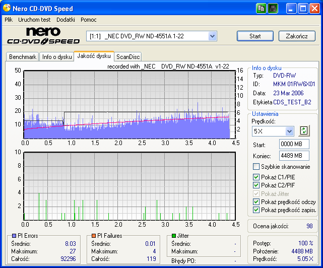

Tym razem wrzuciłem na warsztat dwie płyty RW.
Verbatim DVD-RW x 6 i Traxdata DVD+RW x 8.
Obie nagrane z maksymalną prędkością plikiem testowym Nero.
Wyniki poniżej.
Na Traxdatę trzeba wziąć poprawkę na jakość płyty, bo wcześniej się już przekonałem, że z tym róźnie bywa, ale Verbatim :spoko: zwłaszcza, że to minus.
Załącznik 30384
Załącznik 30385
Załącznik 30386
Załącznik 30387

Hej, no co jest? Przeglądam dosyć pobieżnie wyniki wasych testów i nie wiem co myśleć... PIE przekraczająca 100? Przecież mój wysłużony Litek zwykle nie daje większych błędów niż 20... W w chwile potem szczęka mi opadła... 300!?!?!?!?! To nawet się w standardzie nie mieści...
Zastanawiam się nad zakupem tej nagrywarki, ale gdy zobaczyłem te wyniki to normalnie dostałem gęsiej skórki... Ktoś mi powie co jest grane i dlaczego się wszyscy zachwycają tym napędem? Popatrzcie jak mój LiteOn 812S pali...

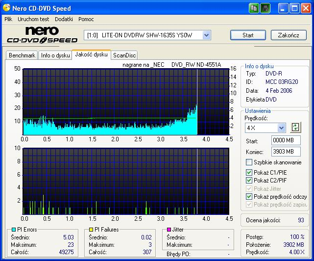

madmax2 24.03.2006 19:05
Ilość załączników: 2
Jak zrobię test płyt nagranych NEC-iem na Liteonie to też będą podobne wyniki do Twoich.
Róznica polega na tym, że NEC pomimo czasami kiepskich wykresów nagrywa płyty tak, że czyta je każdy napęd.
Z Litkiem (bynajmniej moim SHW 1635S) jest inaczej. Też piękne wykresy, ale na odtwarzaczu stacjonarnym nagrane Verby i TDK tną się niemiłosiernie.
I jeszcze, co do wyników testów. Poniżej masz screeny z odczytu jednej płyty nagranej na NEC 4551.
Odczyt był dokonywany na NEC- u i Litku SHW 1635S.
Sam zobacz.
Załącznik 30396
Załącznik 30397

flobber 24.03.2006 19:36
Napisany przez madmax2
Wyniki poniżej.
Zadziwiajaca jakosc Verbatima-RW. Partia Verbatimow RW w moich testach wypadala bardzo zle:
http://forum.cdrinfo.pl/no-niki-opty...stujacych.html
Atlantis 24.03.2006 23:25

Miałem wczesniej NEC-a 3540 i DVD R x 16 Verbatima też nagrywał z PI ponad 500, a płyty były wszędzie odczytywane, a zwłaszcza na stacjonarnym DVD LG DT 585 NY, który z nagrywanych płyt czyta mało co, albo z wielkim trudem.
Z tych nagranych na NEC-u nie chciał czytać tylko E-xtreme, czy coś takiego, ale nikt przy zdrowych zmysłach nie używa takich nośników (chyba, że do testów).
Natomiast LiteOn SHW 1635S, na którym nauczony wcześniejszym dłuższym doświadczeniem z LDW 451S@SOHW 832S nagrywałem tylko na Verbach i TDK pomimo świetnych wyników z Nero CD\DVD Speed i KProbe kaszanił zapis tak, że na wspomnianym LG nie chciało odtawarzać płyt w ogóle, albo z trudem.
Jeżeli chcesz mieć dobry czytnik i nagrywarkę to polecam zakup dwóch napedów, albo do posiadanego Litka dokup dobra nagrywarkę. Ja polecam NEC-a 4551.
Miałem wcześnej Benq DW 1640, ale NEC bardziej mi pasuje.
Litka użwam, jako czytnika, chociaż ten model ma gorszą korekcję niż wcześniejsze.
Poniżej skan płyt z Litka (nie czytana na stacjonarnym LG, albo ścina) i na NEC- u (chodzą bez zarzutu)
Załącznik 30402
Załącznik 30403
