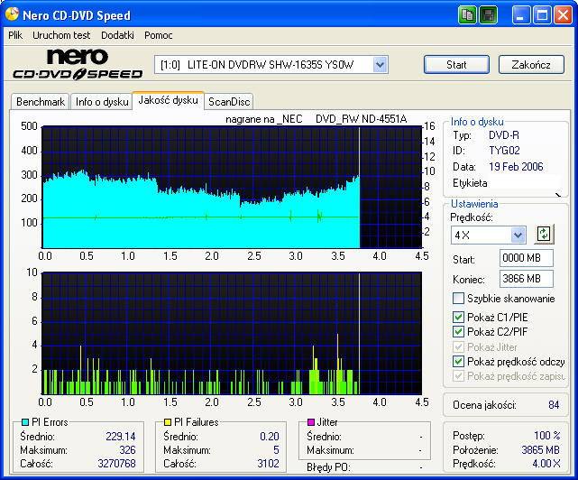

Mam pytanko. Jeśli przy sprawdzaniu jakości nagranej płyty dvd wali mi PIF- ami rzędu 190 ( :wow: naprawdę), a przy kopiowaniu w innym napędzie (dvd toshiba) cała zawartość płyty bezproblemowo kopiuje się na dysk, to swiadczy to tylko o słabej korekcji błędów nagrywarki?? Podczas sprawdzania jakości płyty też jest różnie. Na tej samej płycie raz wali pifami jak cholera, raz wszystko w normie i ocena około 96-97.

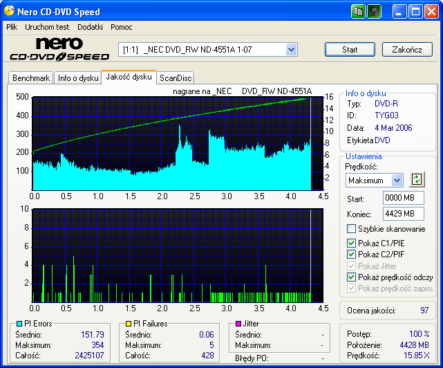

No i kolejna porażka "minusa".
X- Disc x 8, palony x 12.
Bardzo wysoka liczba PI, ale test transferu całkiem niezły.
Kupiłem dwa Verbatim DVD-R x 16 Pastel.
Jutro spróbuję nagrać coś na nich.
Załącznik 30198
Załącznik 30199
Załącznik 30200

Mam pytanko. Jeśli przy sprawdzaniu jakości nagranej płyty dvd wali mi PIF- ami rzędu 190 ( naprawdę), a przy kopiowaniu w innym napędzie (dvd toshiba) cała zawartość płyty bezproblemowo kopiuje się na dysk, to swiadczy to tylko o słabej korekcji błędów nagrywarki?? Podczas sprawdzania jakości płyty też jest różnie. Na tej samej płycie raz wali pifami jak cholera, raz wszystko w normie i ocena około 96-97.
jesli wszystko działa jak nalezy to ja bym sie testami nie przejmował ;)

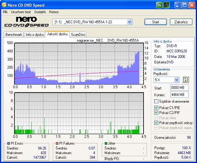

madmax2 18.03.2006 21:48
Ilość załączników: 4
Zgodnie z zapowiedzią Verbatim DVD-R x 16, nagrany x 16 na biosie 1.22.
W stosunku do biosu 1.07 różnica, jak widać niewielka.
Załącznik 30222
Załącznik 30223
Załącznik 30224
Załącznik 30225
