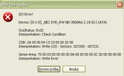

Problem z NEC 3500
Mam chyba problem z nagrywarką, mianowicie średnio raz na 8-10 płyt jedną mi niszczy. Używam tylko dobrych nośników, ostatnio Verbatim Advanced Azo +R x8 (prod MCC, ze szpindla), palę je na małej prędkości x2,4 , bios 2.18btrpc1. Dzisiaj nagrywałem 3 płyty z różnymi filmami w odstępach parunastominutowych i na trzeciej płycie wyszła kupa. DVDDecrypter napisał że operacja zakończona sukcesem ale windows płyty nie widzi, DVDinfopro pisze blank disc a decrypter pokazuje status :incomplete. Mimo to PowerDVD odtwarza film a stacjonarny nie.
2 tygodnie temu decrypter przerwał zapis na dwóch kolejnych płytach z takim komunikatem:
[/IMG]
a po restarcie nagrał bez problemu. Ale dziś decrypter "nagrał z sukcesem" tylko film nie daje się odczytać.
Czy to wina płyt czy nagrywarka raz na jakiś czas ma odchyły?

Napisany przez bruner
[/IMG]
Wygląda to raczej na ogólny bałagan w systemie. Proponuję mało popularne rozwiązanie. Postawic system od nowa z dobrą konfiguracją do nagrywania. Ponadto jak masz verbarim-a x8 to pal ta prędkością.

Bałagan to na pewno nie, bo mam w miarę porządek . Może źle podpięty napęd? Na primary mam hd 80GB jako master a nagrywarkę na slave, na secondary mam hd 20 GB master i DVD rom slave. Czytałem że nagrywarka raczej powinna być jako master. A wracając do prędkości palenia to zawsze słyszę żeby palić filmy jak najwolniej.

Stary 05.02.2005, 14:20   #1660
Turboni
Wyjechać Ci z bani ?
Avatar użytkownika Turboni
Data rejestracji: 26.02.2004
Posty: 4,124
to ktos cie w blad wprowadza - dobra plyta + dobry palnik = palenie na max

Dobra , widzę że muszę jeszcze w sieci poczytać.
