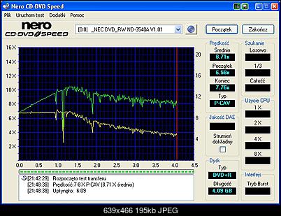

Dzisiaj kupiłem sobie nagrywarkę NEC ND-3540a i mam z nią pewien problem.
Otóż sprawa wygląda tak:
Podczas przeprowadzania testu transferu w Nero CD-DVD speed, wykres dość mocno mnie zaniepokoił (screeny testów zarzucam w załącznikach). Po pierwszym teście uświadomiłem sobie, że napęd jest podłączony do drugiego kanału IDE w trybie master, ale za pomocą 40 żyłowej taśmy. Przerzuciłem go na pierwszy kanał i na 80 żyłową taśmę. Tryb DMA jest aktywny w każdym przypadku. Dodam jeszcze, że napęd ten nawet po 1-minutowym odczycie płyty DVD mocno ją nagrzewał.
Dodatkowo po przeprowadzeniu testu na transfer z magistrali w CD-DVD speed wynik miałem za każdym razem 13-14 MB/s, przy czym na podobnym sprzęcie transfer sięgał 24MB/s...
Wszystkie moje próby uporania się z problemem spełzły na niczym.
Na chwilę obecną podejżewam o ten problem płytę główną, ale czy to prawda, to się okaże...
Tym samym proszę Was o pomoc i radę.
Mój sprzęt to:
AMD Athlon XP 2000+
512MB DDR RAM
Dysk WDC 80 GB WD 800BB-00CJA1
CD-RW: Lite-On CD-RW 52327S
DVD-RW: NEC ND-3540a
Pł. gł. Jetway V333DA
Grafika: ATI Radeon 9100 64MB
Zasilacz Topower 350W P5
NEC ND3500203040 A-test1-dvd-r-tdk-1-4x-tasma-40-zylowa.jpg   NEC ND3500203040 A-test2-dvd-r-verbatim-1-8x-tasma-80-zylowa.jpg   NEC ND3500203040 A-test3-dvd-r-tdk-1-4x-tasma-80-zylowa.jpg

Oglądając te screeny z ciekawości zrobiłem sobie test DVD + R TDK i wygląda on "nieco" inaczej. Napęd jest podpięty jako Master na drugim kanale IDE razem z CD - RW.

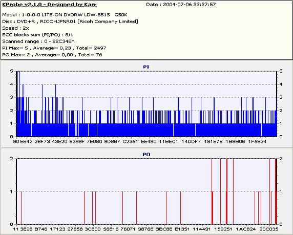

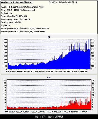

Napisany przez janekc
Może i NEC nie słynie z najlepszej korekcji błędów, ale dobra nagrywarka powinna zapisać ten nośnik z mniejszą ilością błędów, a nie tak jak
LITEON - PI Errors -712,39 PI Failures - 308,86. Skoro wszystkie LITEONY tak zapisują to współczuje posiadaczom napędów tej firmy, oraz posiadaczom napędów innych firm co muszą je otworzyć.
Była taka walnięta seria TDK DVD-R, które Litek (miałem wtedy LDW 451s@LDW 851a@SOHW 832S) nagrywał rzeczywiście kiepsko, ale jak wspomniałem była to wina nośników.
Pozostałe TDK nagrywał super i nie było żadnych problemów z odtwarzaniem na jakimkolwiek sprzęcie.
Wystarczy spojrzeć na screeny poniżej.
To walnięte TDK ma ponad 900 PI. To dobre znikomą ilość.
Pozdrawiam.

Problem po prostu polega na tym, że płytki są badziewiasto nagrane, a NEC najlepszą korekcją nie grzeszy.
Widać, że napęd zaczyna odczyt prawidłowo, dalej zaczynają się schody.
Gdyby problem tkwił w za wolnym transwerze do pontrolera, odczyt zaczynał by się od mniejszej prędkości.
Myslę że zbyt pochopnie stwierdzasz że to wina jakości nagranych płyt. A może wszystkie były nagrywane na innych napedach? A tu wprost widać że napęd po pierwszych "taktach" traci rytm!!! To zbyt regularne by było możliwe aby naped zaczynał zabawę na płycie praktycznie w tym samym miejscu, po uzyskaniu pewnego pulapu predkości. Wg mnie to nie wina jakośći płyt a problem sprzetowy.

Traci rytm, bo nie radzi sobie z korekcją. Zauważ, że napęd powinien odczytywać w trybie CAV. Ekstrapolując początkową, gładką część krzywej odczytu widać, że powinna ona dojść do ok. 16x przy końcu płyty. Gdyby tak nie miało być napęd musiał by odczytywać płytę w trybie P-CAV a tego nie robi (poza przypadkami gdy nie wyrabia się z korekcją tak jak w tym przypadku, chociaż tutaj nie mamy w zasadzie do czynienia z "normalnym" trybem P-CAV, tylko Nero tak wykrywa.
Zawszę mogę się mylić, ale jestem pewien swojej opinii na 99,9%.
Ale najlepiej będzie jak poczekamy na skan płytki.
P.S.
Oczywiście może to być problem sprzętowy, ale raczej związany z uszkodzeniem nagrywarki niż jakością transweru pomiędzy nagrywarką a kontrolerem.
bart_3d jest offline   Odpowiedz cytując ten post

Test odczytu wyrażnie pokazuje żle nagraną płytkę.
Na potwierdzenie prośba do Kolegi @wooqasz o zrobienie testu w Nero Disc Quality.

Hmmmmmmm.... dziwne!!! Ta sama płytka (obrazek 1 i 3) odczytywana na podpiętych dwóch róznych taśmach daje inny obraz skanu? Absurd, przecież robił to ten sam napęd!!!
To nie jest ta sama płyta. Zwróć uwagę na pojemność
