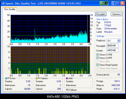

cd testow:
1.tdk 8x- nagrana 12x odczyt na necu 3500a218qukebeta2
2.test jakosci cake tdk8x- nagranej na 12x czas palenia 7minut 17 sekund (gorszy nosnik niz wersja pudelkowa ttg-002 pudelkowa ma tth-002 i idzie na orginalnym biosie 218 na 16x testy na cdrlab.pl ta cakowa idzie na orginalnym 218 na 8x a na quike 12x)
O to niedobrze z tego co Slawek piszesz chyba sobie przez te ciagle zmiany biosu liteona wykonczylem bo mialem jeszcze dolozyc dla porownania test tdk 8x- na liteonie 1213 zmienionym na 1653 ale spalilo plyte na 8x wyskoczylo w nero ze ok ale teraz wogole sie jej nieda odczytac ani testow zapuscic widzi plyte i to co na niej nagrane ale ani 1 poliku nie moge skopiowac ani na necu ani na liteonie.
NEC ND3500203040 A-testodczytutdk12xnec3500quikebeta2.png   NEC ND3500203040 A-tdk12xneronec3500quikebeta2.png
