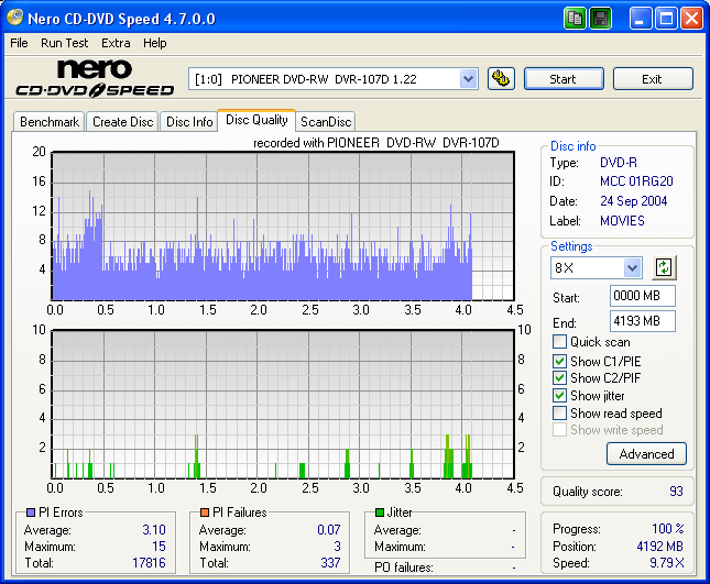

Z ciekawości, ponad 2-letni Verbatim DVD-R x4 @ x4
Załącznik 34816

Hmmm. Po raz kolejny płyta oceniona dosyć "optymistycznie" przez napęd...
Przy PIE przekraczających 30 taki poziom PIF wygląda nierealnie...
Czy jakiś doświadczony tester może sie wypowiedzieć na temat wiarygodności testów na DVR107?? :> Bo ja już zgłupiałem :P

w poprzednim tescie u***380;y***322;em r***243;znych p***322;yt. w tym te***347;cie uzywam za kazdym razem tej samej p***322;yty, nagranej w maju 2003, na p***322;ycie Sony x4, nagranej x2 lub x2,4 na nagrywarce Pioneer 105. Pierwsze trzy testy s***261; na Litku 812@832 zrobione jeden za drugim w nied***322;ugim czasie po sobie. Robi si***281; smutno.
http://img66.imageshack.us/img66/7698/p1df4.jpg
http://img174.imageshack.us/img174/1294/p2ha1.jpg
http://img66.imageshack.us/img66/6868/p3fv2.jpg
Nast***281;pne testy robi***322;em na Benq 1640 na NeroSpeed, nie doko***324;czy***322;y si***281;.
http://img129.imageshack.us/img129/8599/p4tk1.jpg
http://img174.imageshack.us/img174/2351/p5rg1.jpg
Spr***243;bowa***322;em na DVD Info, jak poni***380;ej.
http://img129.imageshack.us/img129/8307/p6dk3.jpg
Spr***243;bowa***322;em ponownie na NeroSpeed. Tym razem posz***322;o.
http://img66.imageshack.us/img66/426/p7wk9.jpg
http://img68.imageshack.us/img68/3295/p8kg9.jpg
Ciekawe s***261; odczyty wielko***347;ci jitter w P7 i P8, ten sam program, ten sam czytnik, ta sama sesja. Z kolei jitter P6 i P7 s***261; podobne.

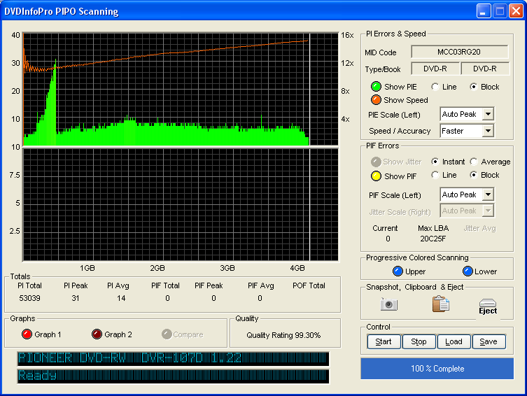

Dla zestawienia, wynik skanowania z DVDInfoPro v4.623
Załącznik 34773
No i tu mamy tylko potwierdzenie bzdury którą zobaczyliśmy powyżej :czytaj:
Załącznik 34773

A mi sie wydaje, ***380;e co***347; z tym tesyem jest nie tak :P
Bardzo ma***322;o b***322;***281;d***243;w PIF, ale popatrzcie na PIE- sporo wi***281;cej. A***380; sie nie chce wierzy***263; w tak niski poziom PIF :P
