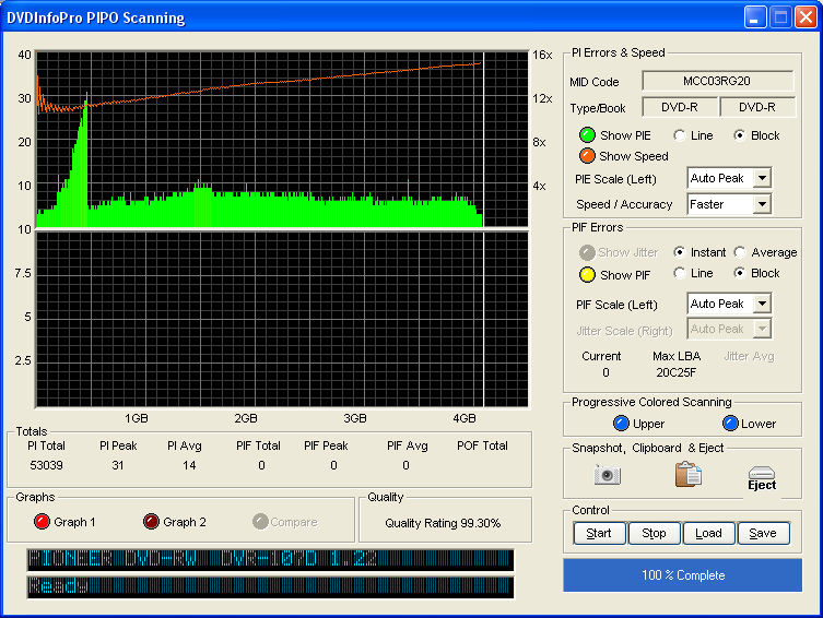

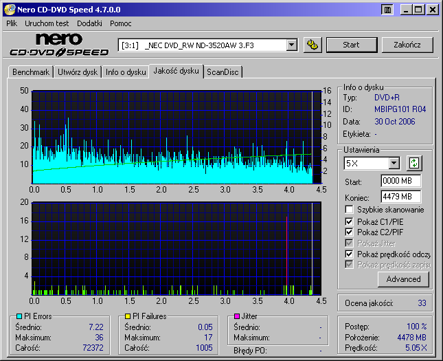

Dla zestawienia, wynik skanowania z DVDInfoPro v4.623

nowy speed..
testy robione na Benq 1640
na oko litek s***322;abo nagrywa.

No i tu mamy tylko potwierdzenie bzdury którą zobaczyliśmy powyżej

Hmmm. Po raz kolejny p***322;yta oceniona dosy***263; "optymistycznie" przez nap***281;d...
Przy PIE przekraczaj***261;cych 30 taki poziom PIF wygl***261;da nierealnie...
Czy jaki***347; do***347;wiadczony tester mo***380;e sie wypowiedzie***263; na temat wiarygodno***347;ci test***243;w na DVR107?? Bo ja ju***380; zg***322;upia***322;em

testy, cd

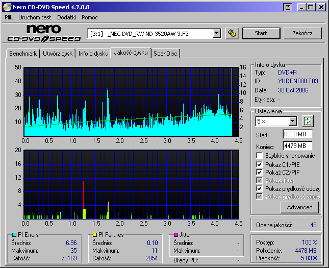

w poprzednim tescie u***380;y***322;em r***243;znych p***322;yt. w tym te***347;cie uzywam za kazdym razem tej samej p***322;yty, nagranej w maju 2003, na p***322;ycie Sony x4, nagranej x2 lub x2,4 na nagrywarce Pioneer 105. Pierwsze trzy testy s***261; na Litku 812@832 zrobione jeden za drugim w nied***322;ugim czasie po sobie. Robi si***281; smutno.
Nast***281;pne testy robi***322;em na Benq 1640 na NeroSpeed, nie doko***324;czy***322;y si***281;.
Spr***243;bowa***322;em na DVD Info, jak poni***380;ej.
Spr***243;bowa***322;em ponownie na NeroSpeed. Tym razem posz***322;o.
Ciekawe s***261; odczyty wielko***347;ci jitter w P7 i P8, ten sam program, ten sam czytnik, ta sama sesja. Z kolei jitter P6 i P7 s***261; podobne.
