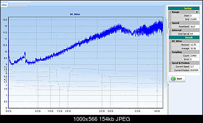

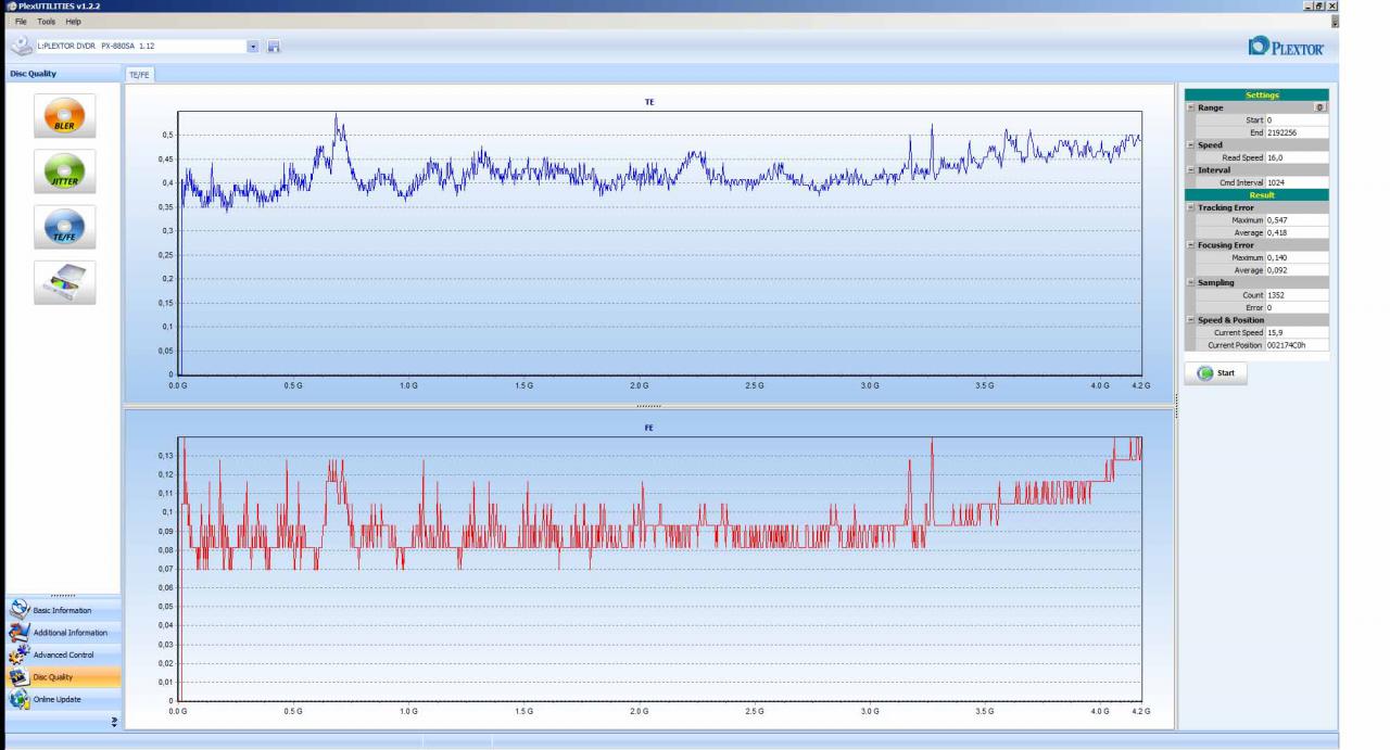

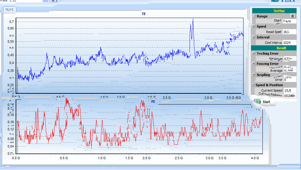

Witam - jestem nowy na tym forum, co nie znaczy, że nie czytałem różnych postów. Piszę do Was jako do fachowców oraz jako do ostatniej deski ratunku. Ale zacznę od początku... Dorabiam sobie prowadząc małą firmę nagrywającą uroczystości wideo. Po montażu i autoringu robie płytki DVD z filmami. I właściwie od początku mam problem z tymi płytami. Ludzie zwracają mi płyty mówiąc, że się tną i nie da rady ich oglądać. I rzeczywiście - płyty, które wcześniej działały - nagle jakimś cudem nie działają - nie porysowane, kilkudniowe a nie działają. Co dziwniejsze załóżmy, że są 4 kopie tego samego filmu i wszystkie 4 kopie normalnie się odtwarzają a po zacięciu jakiejkolwiek z nich i po wymianie w odtwarzaczu - nie działa żadna! Cuda czy co? Płyty zacinają się w różnych miejscach - nie ma konkretnego błędu - posiadam 2 komputery z tego jeden jeszcze pachnie nowością nagrywarki to Pioneer 212, 215 i 216, oraz plextor 880, na kompach są różne systemy, obrazy tworzyłem różnymi programami, wypalałem je również kilkoma programami - i nic - ciągle to samo. Już ręce opadają a najgorsze jest to że kończą się pomysły co jest tego przyczyną. Dodam, że stosowałem przeróżne kombinacje płyt ale nie dało to rozwiązania - płyty różnych firm raz działały a raz nie. Płytki miałem z naklejkami i bez naklejek - również bez różnicy. Jak widać po ilości nagrywarek - kupiłem również ich kilka i problem pozostał (a nawet się zwiększył bo żona zaczęła się dopytywać po co tyle tych "cdromów w tych pudłach). Systemy zmieniałem kilka razy celem wyeliminowania ewentualnych wirusów. Podzespoły komputera sprawdzane różnymi programami - zresztą komputery działają bez zarzutu - jedyny problem to ten, który opisuję. W związku z problemem proszę Was o jakiekolwiek pomysły, jakąkolwiek pomoc. Co robię źle bądź co jeszcze można wymienić? Z góry dziękuję.

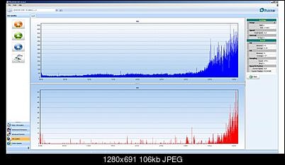

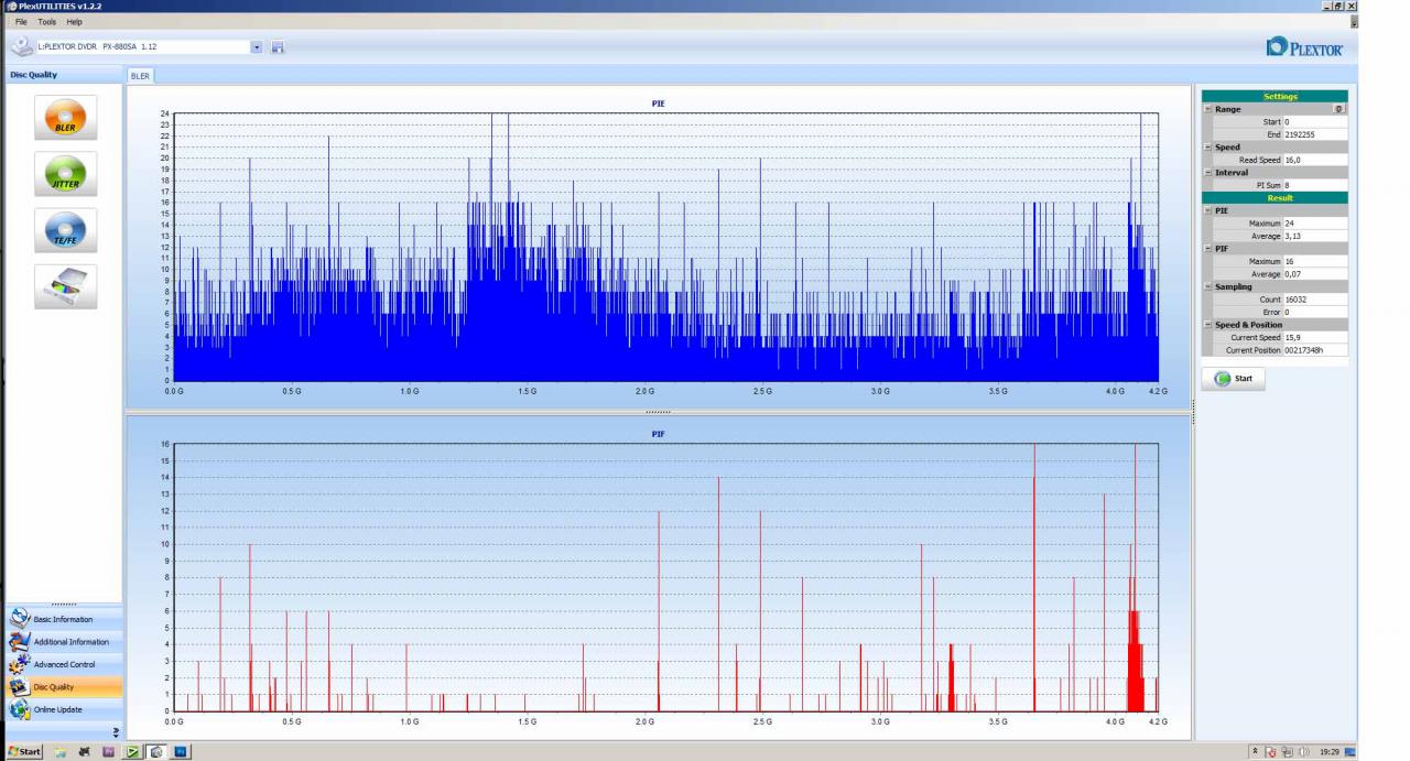

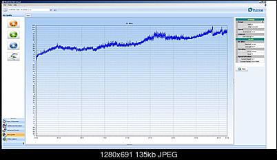

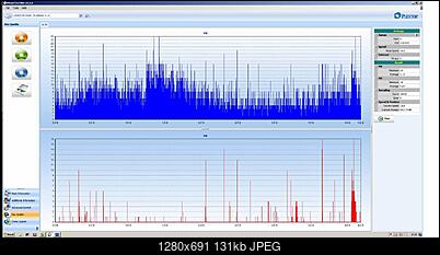

To płytka nagrana Pioneerkiem... Nie wiem co znacza te wykresy ale prosze bardzo.

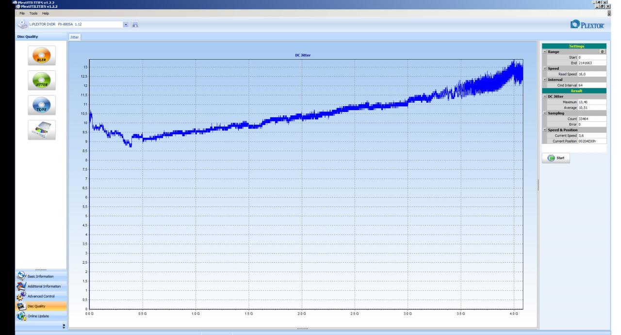

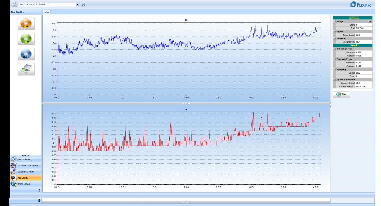

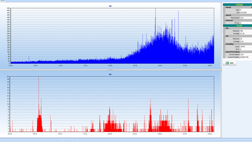

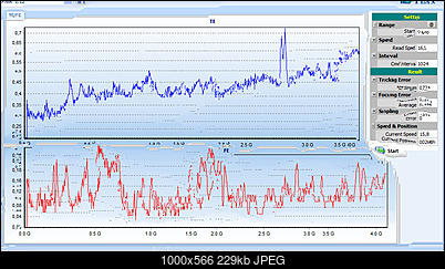

Zrobiłem kopię tym programem. Nagrałem Pioneerkiem i zrobiłem te scany po raz kolejny. Kopia z płyty skanowanej poprzednio. Co oznaczają te wykresy? Wina jest po stronie nagrywarki? Czy cos innego?

Uzyskanie prawidłowej jakości nagrania nie jest sprawą prostą niestety.
Najczęściej jest to kombinacja: nagrywarka + nośnik + prędkość - co gorsza, nie ma na to prostej recepty - jedynie metoda prób i błędów.
Pionki są dość przyzwoitymi nagrywarkami, więc nośniki na początek:
- verbatim (+R)
- sony (+R i -R)
- prędkości zapisu pomiędzy 6 a 16, po czym testy, testy, testy...
Nero CD/DVD Speed - odczytywanie wyników
Wprawdzie tyczy się to innego programu, ale wyniki wychodzą porównywalne.
W dziale, w którym aktualnie się znajdujemy jest sporo tematów z testami nośników na różnych nagrywarkach, z różnymi prędkościami - jest więc od kogo zgapiać.

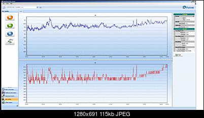

Nagrałem kolejną kopię (ciągle jednej i tej samej płyty) Tym razem płyta to Verbatim +. Szło fajnie aż nagle - sruu pod sam sufit

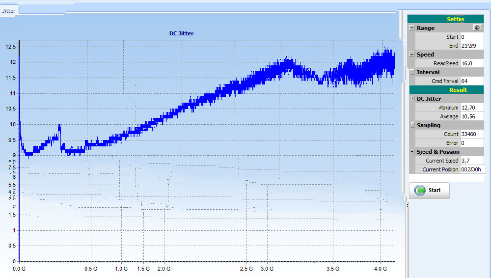

Kolejne próby nagrywania... To najlepszy wynik jaki udało mi się osiągnąć. Nagrywarka to pioneer 216D, płyta JVC GLOSS printable, prędkość x4. Według tego co wyczytałem na forum - te wyniki są nawet nawet... Teraz tak nagrane płyty powędrują do klienta... to jest moja chwila prawdy :/
