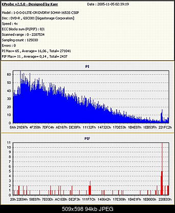

zmieniłem w nagrywarce bios i nagrałem płytke Esperanza
jak mam odczytac te wykresy ?

Posty: 4,980
wykresy do bani ale tak sie nagrywaja te plytki sproboj moze verby albo z tanszych to dysany

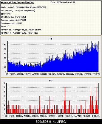

płytka TDK - ........ mam sięśmiać czy płakać ??
File Type: jpg tdk.jpg (91.0 KB, 248 oglądane)

@:-PrzemekP
bo palisz na minusach kup sobie plusy i wtedy zobaczymy
jak masz litka to pal na plusach bo one nie lubia minusow

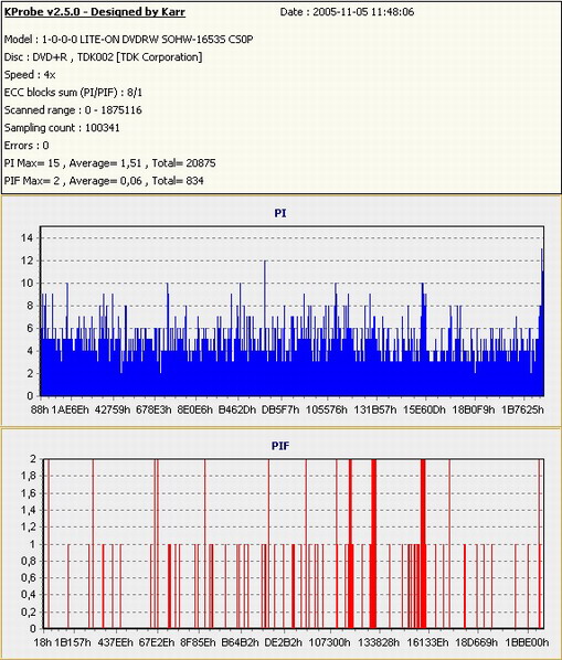

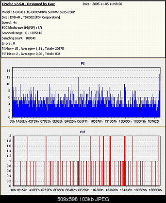

ok, następny teścik, tym razem płyta +
File Type: jpg tdk+.jpg (102.8 KB, 253 oglądane)

Stary 05.11.2005, 14:00   #13
melag
MiniDisc
Avatar użytkownika melag
Data rejestracji: 01.02.2005
Posty: 5,806
Napisany przez :-PrzemekP
melag jest offline
Stary 05.11.2005, 18:11   #14
legion
XII
Avatar użytkownika legion
Data rejestracji: 02.06.2004
Lokalizacja: WroceK
Posty: 4,980
teraz slicznie i tak wyglada dobrze wypalona plyta
