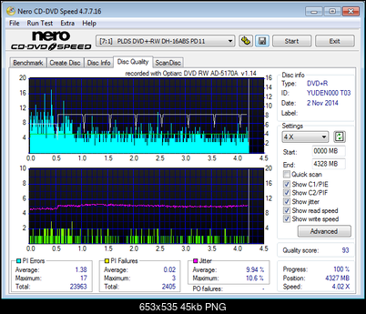

Optiarc AD-5170A to pierwsza nagrywarka wyciągnięta przeze mnie ze szrotu w zeszłym roku, na większości wypalonych nośników spisuje się bardzo dobrze, więc od czasu do czasu coś tu wpadnie
Maxell DVD-R Pro Xtreme Protek (MXL RG04)
Optiarc AD-5170A, BT-LIGGY
ImgBurn @6x

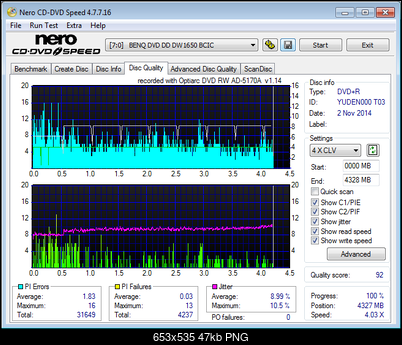

Maxell DVD+R 16x, YUDEN000 T03, Inkjet Printable,
Nero CD-DVD Speed @8x
Pierwszy wypalony przeze mnie nośnik jaki na tym napędzie ma strategię Z-CLV. Wynik chyba przyzwoity, widoczny skok jitter w górę przy przejściu z 6x na 8x, ale PI i PE jakby mniejsze przy wyższej przekładni.
