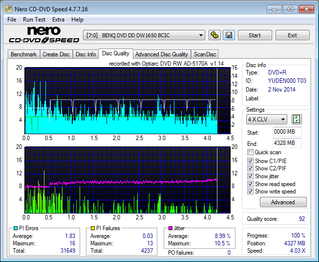

zenonz 24.06.2018 11:44
Ilość załączników: 2
Maxell DVD+R 16x, YUDEN000 T03, Inkjet Printable,
Optiarc AD-5170A, BT-LIGGY
Nero CD-DVD Speed @8x
Pierwszy wypalony przeze mnie nośnik jaki na tym napędzie ma strategię Z-CLV. Wynik chyba przyzwoity, widoczny skok jitter w górę przy przejściu z 6x na 8x, ale PI i PE jakby mniejsze przy wyższej przekładni.
Załącznik 122158
Załącznik 122159
