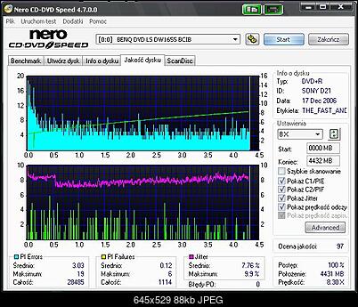

Bueno
Avatar użytkownika Bueno
Data rejestracji: 30.04.2005
Posty: 22
Bueno zaczyna zdobywać reputację <1 - 49 pkt>
Hmm2...
Sony Football x16 palona x8
firmware 1.O2 modyfikowany
tu http://liggydee.cdfreaks.com/page/7170/
File Type: jpeg BENQ____DVD_LS_DW1655_BCIB_06-January-2007_23_36.jpeg (88.1 KB, 206 oglądane)
BENQ LS DW 1655 OPTIARC 7173A
