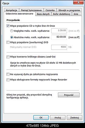

No tak jak napisałem wcześniej, zaznaczyłam tak jak należy a w rubrykę minuty dałem 99 min. tyle, ile jest zaznaczone na płycie, czyli rozumiem że do takiego czasu nagrywarka i płyta jest w stanie mi nadpalić danych (dodam, ze danych mam 99 min. i 39 sek). Tym bardziej nie rozumiem że nie wyskakuje żaden komunikat (jak dawno dawno temu pamiętam) mówiący, że próbuję wypalić więcej niż mogę (upraszczając właściwy tekst)

Tak jak wspomniał Grzeniu, kwestia płyt/y. To, że ma etykietę 99 min, jeszcze nie oznacza, ze tyle da się wypalić.
Odpal test przepalania w nero disc speed i zobacz, co ci wyjdzie.

właśnie !!! przed chwilą zrobiłem test przepalania i jestem w szoku ! komunikat pokazał mi pojemność maksymalna 85:55:67 (+5:55:68). Przypominam, płyta Esperanza 870 MB (99 min). Co tu jest w mordę grane ?
PS Tak, od lat korzystam z Nero ale overburning robię Burning ROM. Przy prostych wypalaniach korzystam z Express. Próbowałem Ashampoo ale tam nie znalazłem tej czynności. No ale wracając do testu , co tu jest grane ? Pokazuje ponadto producenta jako Plasmon o poj. 79.59.74. Ludzie, oświećcie mnie

Stawiam jednak na szajską płytkę. Plasmon zawsze był szajsem. Musisz spróbować na innych, albo chociaż na innym egzemplarzu (jeśli masz).
Dopiero jeśli wynik dokładnie się powtórzy będzie to wskazywało na ograniczenie nagrywarki.
Te płytki to zawsze była loteria, a w ostatnich czasach mogło się to tylko pogorszyć.
