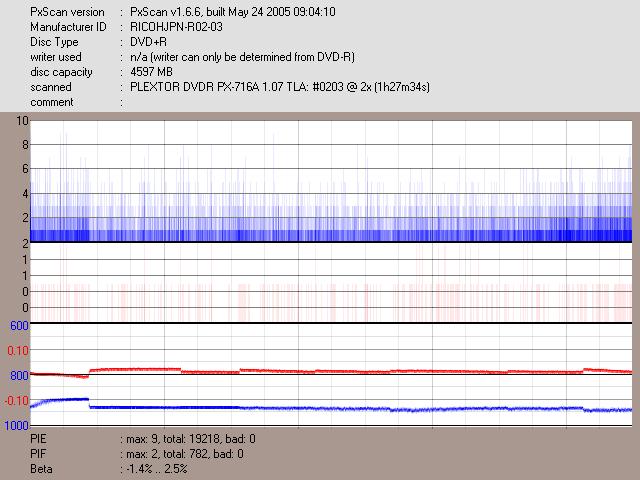

Kolejna nagrana za Overburningiem płytka DVD. Tym razem jest to Platinum DVD+R x8 palony x4. Nagrałem na nią 4597MB, a więc o 114MB ponad normę.
Jak widać brak pogorszenia jakości na końcu. Płytka bez problemu została w całości odczytana nie tylko przez Plexa ale i przez NEC-a 2500A.

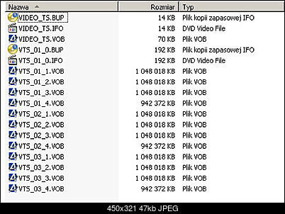

Ile zmieści DVD-R? Jaka to nagrywarka?!
Witam,
Rzadko si***281; tu pojawiam na forum i - by***263; mo***380;e - zadaj***281; jakie***347; stare pytanie.
Wpad***322;a mi w r***281;ce p***322;ytka (zwyk***322;a SONY 4,7GB jednostronna DVD-R) z nagranymi 3-ma, jednogodzinnymi odcinkami filmu TVRip.
Cz***281;sto obrabiam VOB-y i nie zdziwi***322;o mnie, ***380;e zmie***347;ci***322; 3 godziny na jednym kr***261;***380;ku.
Nie to mnie jednak zaciekawi***322;o, lecz to, ile GB zmie***347;ci***322; na zwyk***322;ej p***322;ytce: po przekopiowaniu na PC 11,6 GB! Przed kopiowaniem Explorator Windows r***243;wnie***380; pokazuje wszystkie te pliki i obj***281;to***347;***263; 11,6GB. Nie by***322;a to p***322;ytka spreparowana przez niego, lecz nagrana na jakiej***347; nagrywarce (standalone).
Zawiera***322;a katalogi VIDEO_RM
oraz VIDEO_TS
Czy kto***347; mo***380;e wie na czym to by***322;o zrobione - hardware & software?
Tryby nagrywania EP i FR co prawda zmniejszaj***261; bitrate, ale nie s***261; w stanie upakowa***263; 11,6GB na p***322;ycie 4,7GB.
Mo***380;e uda***322;oby si***281; t***261; w***322;a***347;ciwo***347;***263; wykorzysta***263; do pakowania innych plik***243;w przy back-up'ach HDD?
