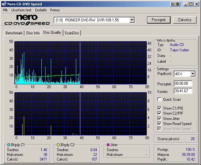

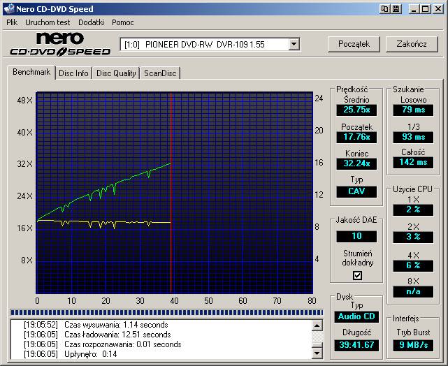

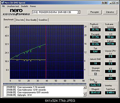

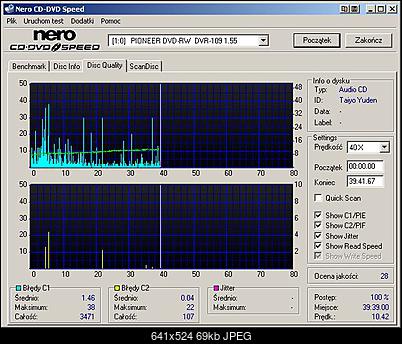

Postanowiłem jednak zaprezentować moje testy. Ponieważ wypalam głównie audio test dotyczy audio CD wypalonej na Verbatimie Pastel x 10. Jestem bardzo zaniepokojony występowaniem błędów C2. Ogólnie rzecz biorąc nie wiem czy jest się czym przejmować, bo nie miałem żadnej skuchy z wypalaniem i wszystkie są ładnie czytane w odtwarzaczu - ale uwaga! - tylko palone x 10 (płyta wypalona x 4 nie wiedzieć czemu "się tnie").
Poniżej wyżej wspomniane testy. Będę wdzięczny za krótki komentarz do nich.
Pozdrawiam.

Dobra wiem, odpowiedź brzmi, że Pioneery nie nadają się do testów. Czytałem jednak w którymś z Twoich postów, że testy nie powinny wogóle wykazywać błędów C2/PIF (o ile dobrze pamiętam). Pytanie brzmi, czy mam wogóle olać te testy na Pioneerze i kupić sobie do nich BenQ? Czy też mam problemy z kontrolerem - mam taką paranoję, bo mam strasznie starą płytę główną (U-DMA 2, ATA 33).

Ciężko mi powiedzieć. Ale wontpię, żeby to była wina kontrolera. Miałem pionka 108 i też wychodziły C2 nawet na dobrych płytkach. Jak masz kasę to kob Benq 1640. To świetny palnik. Miłem go 1 dzień.
No tak, przez kilka miesięcy czaiłem się na zakup palnika ... no i wybrałem !!!
Ale do rzeczy. Czy te błędy C2 wyskakują także przy testach np. na BenQ? Bo jeśli nie to by znaczyło, że Pioneer ma fajny zapis ale za to kiepsko czyta. I to by potwierdzało tezę sprzedawcy, który twierdził, że do zapisu Pionek a do odczytu DVD-ROM Asusa. Z czym się nie do końca zgadzam, bo z testów wynika, że Asus słabo czyta płytki audio (chdzi o EAC).
