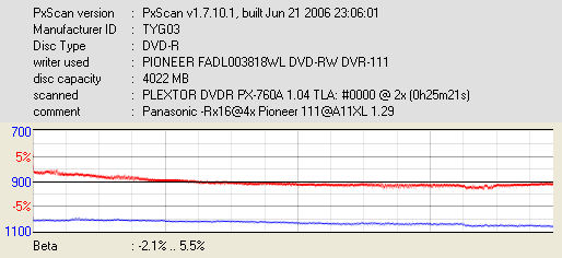

Po zmianie ustawień wykres dobrze nagranej płytki
Panasonic -Rx16 palony 6x Pioneer 111@A11XL 1.29
Załącznik 35045

Mniejsze ***347;rednie i max b***322;***281;dy PIE.
Bardziej r***243;wnomierne b***322;***281;dy Beta i Jitter.
TA 3x good.
Dlaczego tak wa***380;ne s***261; b***322;***281;dy Beta... to w***322;a***347;nie one decyduj***261; czy wypalone pity i landy b***281;d***261; prawid***322;owo odczytywane.
Idealnie p***322;aska pozioma linia ***347;wiadczy o max zbalansowaniu wypalonych obszar***243;w pit***243;w i land***243;w.
Przy ma***322;ych b***322;***281;dach PIE a du***380;ych i nier***243;wnomiernych b***322;***281;dach Beta p***322;ytka mo***380;e by***263; ***378;le odczytywana.
To co cz***281;sto jest opisywane na Forum.
Nagrywam wolniej... p***322;ytka nie zacina si***281; a szybciej... s***261; problemy.
Warto nagrywa***263; wolniej. :spoko:
