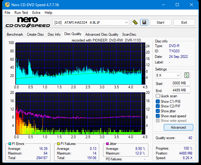

Pierwszy zapis - DVD-R Verbatim x16 - kod producenta MCC 03RG20
Płytę wypalono z v x6 plikiem testowym w Nero.
Skan w Nero CD-DVD Speed 4.50
I tutaj poprosiłbym o parę słów komentarza doświadczonych użytkowników forum.
Już niedługo sprawdzę płytki Verbatima+Rx16 MCC004 oraz TDK+Rx16 TDK003 oraz TDK+Rx16 od Taiyo Yuden.
Zapis plikiem testowym Nero.
Verbatim+R x16 MCC004 - zapis x8
wynik skanu za parę chwil.
Scan Verbatim+R x16 MCC004 palony x8 plikiem testowym.
Jak widac ogólnie nieźle, tylko na końcówce płyty wyszła nam "szpila".
