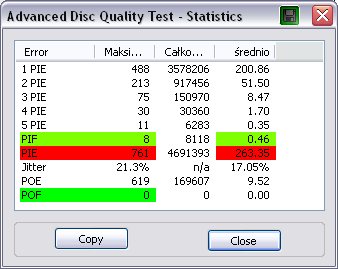

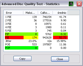

Raus 06.06.2006 17:55
Ilość załączników: 2
No i dołączyłem do grona userów Pionka 111:> (btw to już 3 napęd zakupiony w sklepie cdrinfo:> ) Chyba mogę tutaj troszkę pośmiecić skanami:>
Na początek pierwszy wypał na biosie jaki był wgrany fabrycznie czyli 1.06 płytka BenQ x16 palona x12
http://forum.cdrinfo.pl/attachment.p...1&d=1149609602
No i dla porównania płytka z tego samego cake też palona x12 na BenQ 1640
http://forum.cdrinfo.pl/attachment.p...1&d=1149609651
Pionek lepiej:> i to na starym biosie
