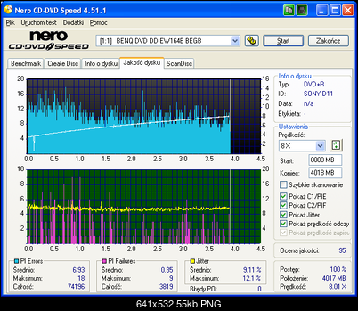

p***322;ytka palona strategi***261; z biosu czy as??
I kilka szt. poza budą.
Stary 22.06.2006, 14:06   #2
Napisany przez VANTWG
płytka palona strategią z biosu czy as??
Płytka wypalona AS-ON utworzoną fizycznie strategią (wypalanie nośnika).
Verbatim +Rx16 palony 16x Pioneer 111@A11XL bios 1.23

@Raus
albo masz zajefajne p***322;ytki, albo co bardziej prawdopodobne Benq 1640 ***378;le skanuje p***322;ytki nagrane pionkiem....
Stary 22.06.2006, 16:54   #6
Raus
Avatar użytkownika Raus
Data rejestracji: 15.12.2003
Lokalizacja: Nowogard
Posty: 574
@Raus
albo masz zajefajne płytki, albo co bardziej prawdopodobne Benq 1640 źle skanuje płytki nagrane pionkiem....
No partia tych Verbów jest naprawde dobra, ale niby dlaczego BenQ ma źle skanować Mam jeszcze 3 takie Verby - wypale je prędkościami x8, x12 i x16 tylko narazie nie mam materiału a szkoda takie płytki tracić na pliki testowe
PS. Jutro albo pojutrze będę miał Philipsa DVDR1668P1 czyli nic innego jak BenQ 1655 i zobaczymy jak na nim będą wychodziły skany - może już nie będzie błędu związanego z testami niektórych DVD-R palonych na Pionku o czym pisałem wyżej

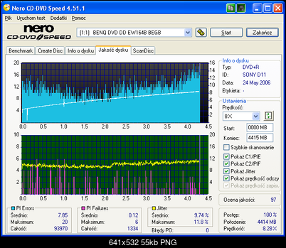

Stary 22.06.2006, 19:24   #7
Napisany przez Raus
... ale niby dlaczego BenQ ma źle skanować
Prawda jest taka, że BenQ zaniża i zawyża wyniki.
Często ilość i wielkość błędów jest znacząco różna.
I dlaczego prędkość skanowania 8x. Po co zostały wprowadzone stałe prędkości skanowania dla BenQ ?
Ile jeszcze trzeba zrobić porównań... napisać, że dokładniejsze skanowanie to wolniejsze.
Przykład:
http://forum.cdrinfo.pl/653512-post17.html
http://forum.cdrinfo.pl/653556-post19.html
Błędy PIE/PIF w normie ale jakość wypalonych pitów i landów tylko dobra.
Podobnie jest na BenQ:
http://forum.cdrinfo.pl/616950-post3484.html
http://forum.cdrinfo.pl/616951-post3485.html
http://forum.cdrinfo.pl/620829-post3510.html
http://forum.cdrinfo.pl/625105-post3521.html
Referencyjna nagrywarka do sprawdzania to Plextor.
Cóż.... czasami zastanawiam się dlaczego już nie testuje na BenQ czy LiteOn'ie.
Odpowiedź jest jedna. Możliwość porównania testów a wyniki są odpowiedzią.
Jak wytłumaczyć fakt dobrej oceny płytki Verbatim nagranej 16x na Pioneerze i odczytanej prawidłowo na BenQ a płytka nagrana na BenQ 16x jest odczytywana z dziwnymi błędami na BenQ.
Te same płytki testowane na Plextorze wykazują błędy w normie.
Wniosek jest jeden.
BenQ nie jest napędem wiarygodnym do testowania błędów.
