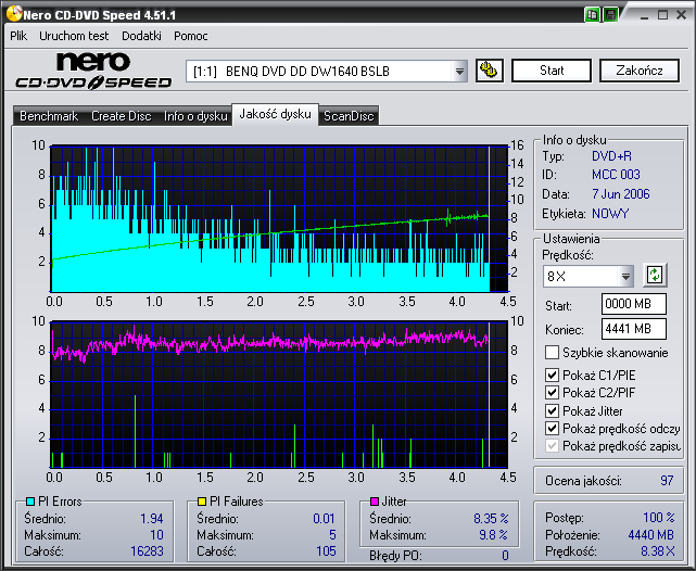

Verbatim x8 palony x8 na Pioneer 111L

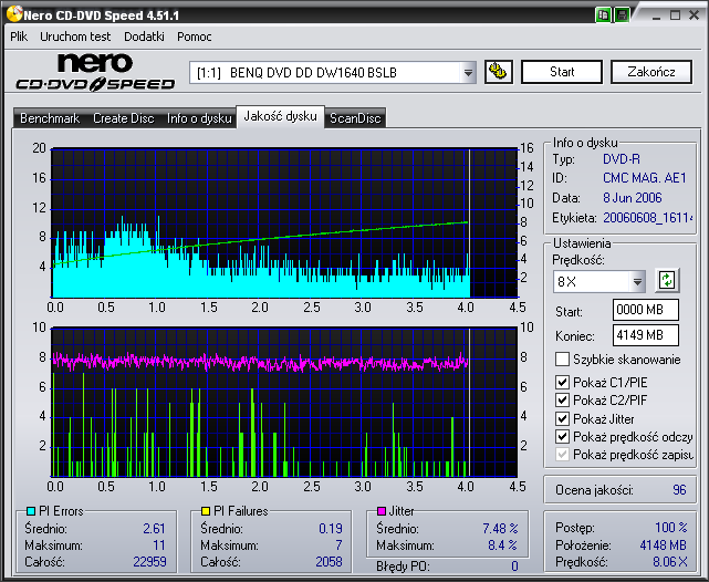

Verbatim x8 palony x8 na BenQ 1640

Kocham wszystkie!!!

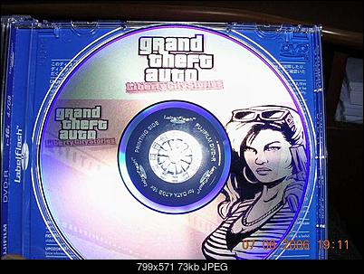

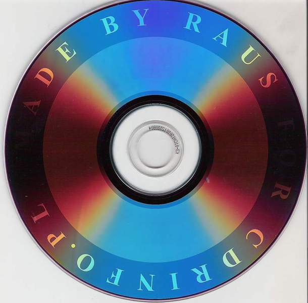

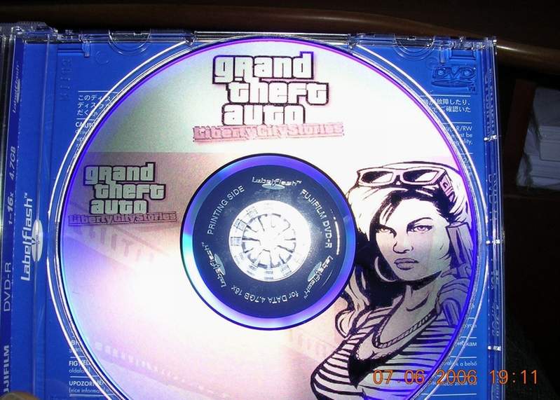

No i pierwszy wypał LabelFlash na stronie etykiety. Efekt nie możliwy do uchwycenia skanerem, cyfrakiem również bardzo trudno, zdjęcie nie oddaje wpełni tego jak wygląda płytka, ale mogę powiedzieć że jest.... wypasik Podoba mi się bardzie niż LightScribe. Oto fotka:
No i jeszcze coś takiego
Pioneer DVR-111 D\BK\DBK\DSV\L   \ DVR-A11\A11XL-ccc.jpg   Pioneer DVR-111 D\BK\DBK\DSV\L   \ DVR-A11\A11XL-skanuj.jpg

Stary 07.06.2006, 20:59   #333
No proszę jaki Raus rozpalony
Żeby się to tylko wizytą jaką nie skończyło

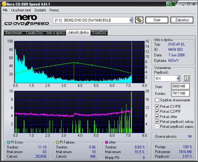

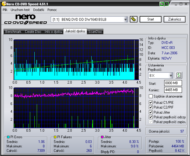

hehe spoko Jakby tego było mało oto obiecany test DL
Verbatim DVD+R DL x8 palony x4 na Pioneer 111L
Qscan x4
No i test
Dla mnie jak na DL-ke to wypalona jest pięknie (na zwykłych DVD czasami tudno osiągnąć taki wynik )
File Type: png BENQ____DVD_DD_DW1640_BSLB_07-June-2006_20_43.png (40.2 KB, 474 oglądane)

Stary 07.06.2006, 21:28   #335
Napisany przez Raus
To prawda
Czyli ogólnieś zadowolon?
Stary 07.06.2006, 21:46   #336
Raus
Avatar użytkownika Raus
Data rejestracji: 15.12.2003
Lokalizacja: Nowogard
Posty: 574
Napisany przez VIZZARD
To prawda
Jak najbardziej Wypaliłem już chyba wszystkie możliwe rodzaje płytek - CD, DVD, DVD DL, DVD-RAM no i etykiety LabelFlash

HP x8 palona x6 na Pioneer 111L
File Type: png BENQ____DVD_DD_DW1640_BSLB_08-June-2006_16_40.png (43.0 KB, 265 oglądane)
