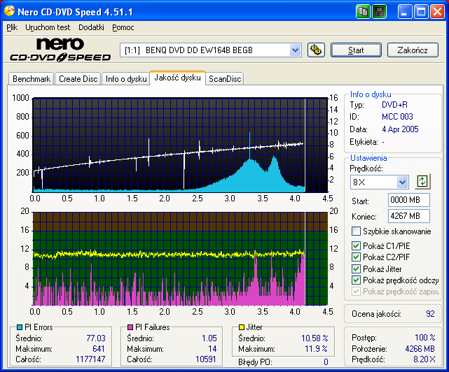

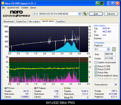

Stary 09.05.2006, 12:02   #182
Kolejny
ThinkXtra DVD+R x8 burn x8 111D@XLA 119
File Type: png ThinkXtrax8+RXLA119(x8)4.png (55.7 KB, 358 oglądane)
Stary 09.05.2006, 12:37   #183
I kolejny. Ależ ładnie i równo pali te płytki
File Type: png ThinkXtrax8+RXLA119(x8)5.png (55.6 KB, 370 oglądane)
Stary 09.05.2006, 12:53   #184
Tak czy inaczej dopuszczalne błędy zostały przekroczone. Ocena 92-94 nie ma znaczenia.
Płytki rozumiem nagrywane dla celów testowych.

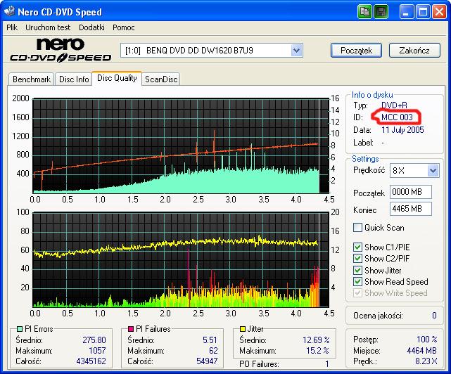

Stary 09.05.2006, 20:09   #189
Ivo2
Data rejestracji: 09.05.2006
Posty: 30
Ivo2 w tym momencie nie ma Reputacji dodatnich ani ujemnych <0  pkt>
Najnowszy 1,19 model 111D. A może daoby się wgrać inny firmware i to by coś pomogło - jakieś sugestie ?
Ostatnio zmieniany przez Ivo2 : 09.05.2006 o godz. 20:55
Ivo2 jest offline   Odpowiedz cytując ten post
Stary 09.05.2006, 20:51   #190
Napisany przez Ivo2
A jaki jest ADIP płyty?
Kto jest producentem?
Stary 09.05.2006, 20:58   #191
Ivo2
Posty: 30
Napisany przez VIZZARD
A gdzie te informacje są zapisane, na opakowaniu nic nie ma, nawet gdzie robiona
Stary 09.05.2006, 21:11   #192
Napisany przez Ivo2
Tych informacji niestety nie znajdziesz na pudełku ani na płycie
Dopiero po włożeniu płyty do napędu i odczytaniu jakimkolwiek programem który to umożliwia
Najbanalniej Nero CD-DVD Speed
Tam gdzie zaznaczono albo w zakładce DISC INFO
File Type: png Alfax4+RB7U9(x4) ADIP.png (50.3 KB, 329 oglądane)
Stary 09.05.2006, 21:37   #193
Ivo2
Posty: 30
chyba dysk zrypany, bo nawet nie pokazuje ID i przy scan pokazuje 100% uszkodzenia
Stary 09.05.2006, 21:54   #194
Napisany przez Ivo2
Musi ci go najpierw wykryć, że jest w napędzie żeby pokazało ID
Zobacz na innej nagrywarce

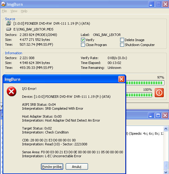

Stary 09.05.2006, 22:17   #195
Niby ładnie ale jednak nie
Verby w konserwy!
Verbatim DVD+R x16 burn x16 111D@XLA 1.19
I efekt weryfikacji po nagraniu
Pioneer DVR-111 D\BK\DBK\DSV\L   \ DVR-A11\A11XL-verbatimx16-rxla119-x16-imgburnerror.jpg
File Type: png Verbatimx16+RXLA119(x16).png (55.2 KB, 651 oglądane)
