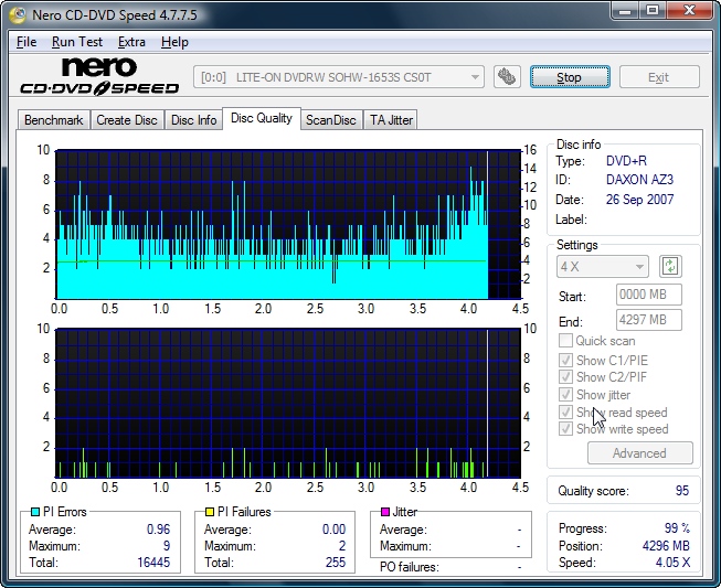

punisher 14.12.2007 23:54
Verbatim DVD+R x 16 palony x8 na pioneer 112
Załącznik 44214
Ładne te testy na litku, na benq nie byłoby tak :)
qazzy 14.12.2007 21:49
to ja wrzucam swoją próbkę ;)
Verb MCC04 palony z prędkością 8x na pionku 112 @1.24
test na samsungu 183L (niestety nie mam innej maszynki do przetestowania), może komuś się przyda skan ;)

Jak na skany na Litku to chyba do***347;***263; kiepawo :ysz:
Takie wyniki przy dobrych p***322;ytkach to na Benku si***281; dostaje
A wiadomo, ***380;e Litek zwraca ich mniej :taktak:
Załącznik 44189
Oczywi***347;cie uprzedzaj***261;c komentarze - tak, jitter jest wy***380;szy...
Aha. Wypa***322; nie jest na Pionku :fiu:
