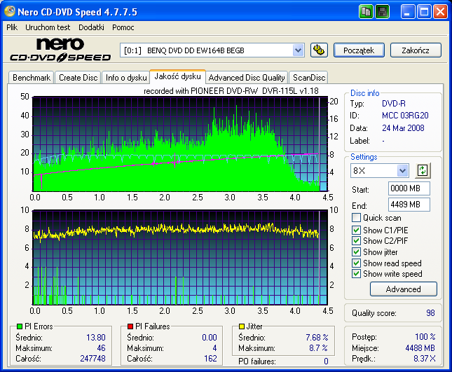

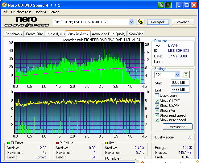

slawekj 27.03.2007 00:10
Ilość załączników: 2
Dla odmiany test pr***281;dko***347;ci***261; 16x i 4x
Verbatim +Rx16 palony 8x Pioneer 112@A12J 1.09
Załącznik 38758
Załącznik 38759
:spoko:

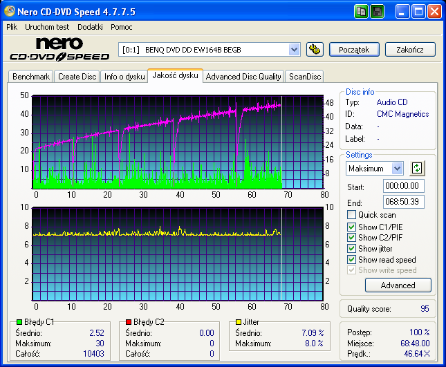

Raus 26.03.2007 19:14
Ilość załączników: 8
Verbatim x16 palony x8 na Pioneer 112L
Test na BenQ
Załącznik 38745
Tets na Pionku
Załącznik 38746
Dla porównania płytka z tej samej parti palona x8 na BenQ 1655
Test na BenQ
Załącznik 38747
Test na Pionku
Załącznik 38748
Sony x16 palone x8 na Pioneer 112L
Test na BenQ
Załącznik 38749
Test na Pionku
Załącznik 38750
Dla porównania palenie x8 na BenQ 1655
Test na BenQ
Załącznik 38751
Test na Pionku
Załącznik 38752
Pioneer umożliwiał zapis x18 płytki Sony na SONY D21, ale niestety miałem tylko dwie płytki. Jak kupię więcej to potestuje większe prędkości
