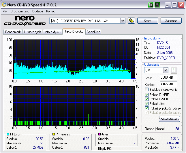

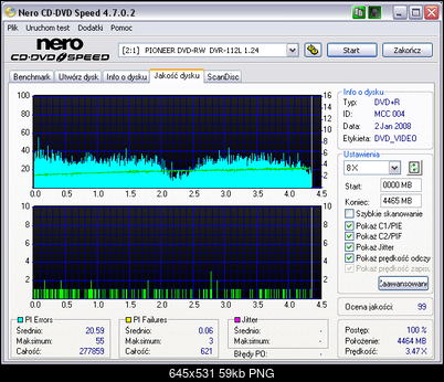

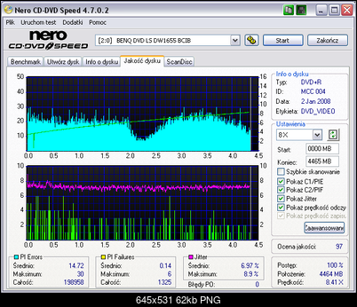

Verbatim DVD+R x16 [cake 10szt, Made in Taiwan] Kupiony w Kauflandzie.
Verbatim DVD+R x16 palony 8x Pioneer 112@A12J 1.24 mod zmiana strategii zapisu MCC 004 na YUDEN000 T03.
Który z napędów podaje bardziej wiarygodne wyniki, BenQ 1655 czy Pioneer 112 ?
File Type: png Verbatimx16+R112L1.24(x8) test na BenQ.png (61.8 KB, 103 oglądane)
File Type: png Verbatimx16+R112L1.24(x8) test na Pioneer.png (59.1 KB, 111 oglądane)
PIONEER DVR-112L (1.24)
BENQ DW1655 (BCIB)

Najbardziej wiarogodne wyniki sa z Benq, nie jest zle ale bylo by lepiej jak bys wypalil je z predkoscia 8x

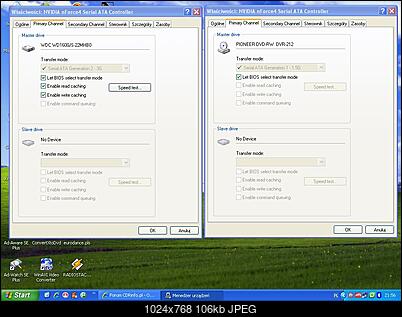

Napisany przez olafo Podgląd Wiadomości
A jak masz ustawione w biosie dyski sata? Są ustawione na IDE czy AHCI?
A jak moge to sprawdzic ?
Z menadzera urzadzen wyglada to tak, nie wiem czy oto chodziło ?
