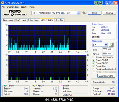

Verbatim +R DL 2.4x palony 4x Pionieer 112@A12J 1.22 plik ISO ImgBurn 2.3.2.0
Pioneer DVR-112\-212\-A12 \-S12-verbatim-r-dlx2.4-4x-pioneer-112-a12j-1.22.jpg

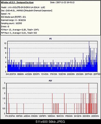

Wie ktos co jest przyczyna sytuacji z obrazka? nie moge wlaczyc skanowania jakosci plyty.

Napisany przez siwy_mw Podgląd Wiadomości
http://forum.cdrinfo.pl/showthread.p...355#post842355

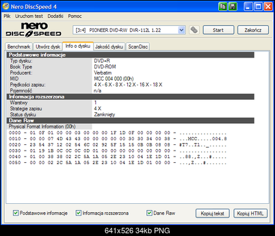

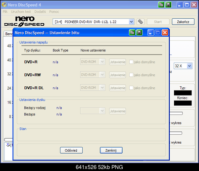

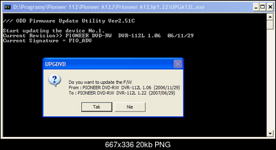

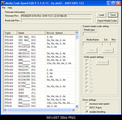

Stary 02.12.2007, 17:18   #1208
Dodanie Bitsetting do oryginalnego firmware Pioneera
Przyk***322;ad:
Firmware oryginalne od Poneera A12J 1.22
Musimy powr***243;ci***263; do poprzedniego wcze***347;niejszego firmware je***380;eli mamy najnowszy wgrany.
W moim przypadku powr***243;t z 1.22 do 1.06

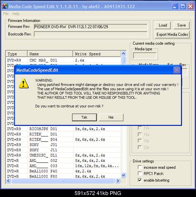

Nast***281;pnie przygotowany najnowszy Firmware:
W programie MCSE 1.1.0.11 wgrywamy (load) plik A0413431.122 i zapisujemy (save) z zaznaczonym polem --> enable bitsetting.
Zatwierdzamy.
W naszym katalogu pojawi si***281; nowy plik A0413431_speedpatched.122.
Przenosimy oryginalny w inne miejsce a z nazwy zapisanego pliku usuwamy "_speedpatched" i zapisujemy jako A0413431.122.
W katalogu z rozpakowanym firmware mamy teraz dwa pliki.
A0413431.122 (z bitsetting) i UPGA12L.exe (oryginal).

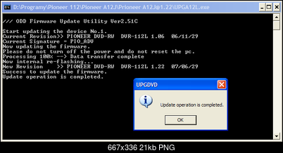

Przyst***281;pujemy do flashowania w tle dzia***322;aj***261;cym DVD Region Killer ( u mnie v. 2.6)
Nie musimy restartowa***263;. Mamy Pioneera 112@A12J z oryginalnym biosem 1.22 + bitsetting ustawiony domy***347;lnie dla +R/RW i +R DL.
P***322;ytka Verbatim +Rx16 palona 8x Pioneer 112@A12J 1.22 + auto bitsetting plik ISO ImgBurn 2.3.2.0
Ostatnio zmieniany przez slawekj : 02.12.2007 o godz. 17:21

Dziękuję Sławek za świetny opis operacji dodawania bitsettingu do firmware pioneera. Teraz już nie będzie trzeba zaglądać na strony buffalo. Zastanawia mnie jedno: dlaczego ten program nie pozwala na zmiany w firmware dla pionka 112 wersja firmware 1.22? Czy to przeoczenia autora, czy jednak zmianiać firmware 1.22 dla modelu 112 nie można
PIONEER 112
Stary 02.12.2007, 20:07   #1211
Napisany przez punisher Podgląd Wiadomości
Zastanawia mnie jedno: dlaczego ten program nie pozwala na zmiany w firmware dla pionka 112 wersja firmware 1.22? Czy to przeoczenia autora, czy jednak zmiania***263; firmware 1.22 dla modelu 112 nie mo***380;na
Wszystko dzia***322;a.
Plik z firmware 1.22 do 112 pobrany nale***380;y dwukrotnie rozpakowa***263;. Raz zip a p***243;***378;niej z exe.
http://www.pioneer.eu/eur/content/su.../software.html
Ostatnio zmieniany przez slawekj : 02.12.2007 o godz. 20:14
