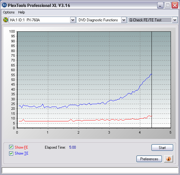

Verbatim +R 16x LightScribe palony pionkiem x6...
TE/FE
Skan
Potem palonko obrazeczka i gites.....
Pioneer DVR-115\-A15\-215 \-S15-te_fe.png   Pioneer DVR-115\-A15\-215 \-S15-atapi___dvd_a__dh20a4h_qp5a_12-august-2008_17_18.png
I kilka szt. poza budą.

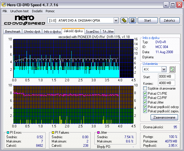

Stary 15.08.2008, 13:42   #817
Przyk***322;adowy test Pioneerem 215@S15J dla Kolegi @Eleonor
Pioneer DVR-115\-A15\-215 \-S15-test-pioneer-verbatim-rx8-pioneer-215-s15j-1.18.png

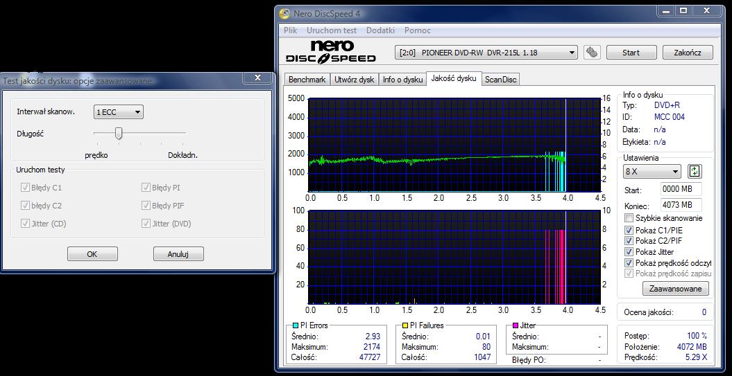

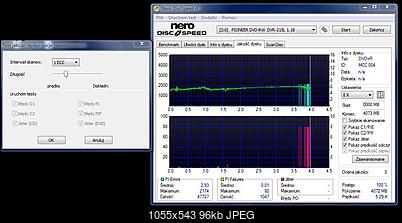

siedze dzis od rana na XP oraz na Viscie ( mam osobne systemy na r***243;znych dyskach ) i ani na xp ani na viscie nie jest tak jak na zdjeciach u slawekj bo u mnie jest tak - na kazdej p***322;ycie - nawet tej nagranej pare miesiecy temu
wszystkie sterowniki wgrane , aspi ... nie wiem co jest nie tak
dodatkowo - wzi***261;***322;em ze sklepu 2 sztuki pioneer 215 - bez przer***243;bki czyli z firmware 1.19 a druga przeflashowana na 215 L 1.18
obie takie same maj***261; wyniki - tak samo na ko***324;cu jest tyle b***322;ed***243;w na ka***380;dej p***322;ycie ...
p***322;yty te na plextor 760 nie maja takich wykres***243;w - sa bardzo dobrze nagrane
